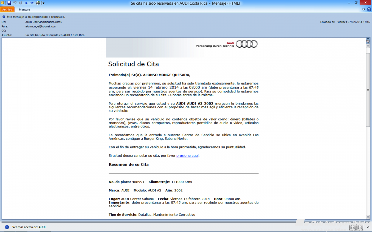

Alonzo M. Publicado 1 de Julio del 2015 Denunciar Publicado 1 de Julio del 2015 (editado) Vaya enredo amigo Jeje.. esta raro eso, debería aparecer en el manual o historial de mantenimiento del coche, a mi me lo pusieron ahí, a no ser que puedas pedir el comprobante porque esta sospechoso el asunto. Aun falta que informen de la otra conse. En mi caso cuando me toco, me enviaron algo como esto: Saludos. Editado 1 de Julio del 2015 por Alonzo M. Responder
