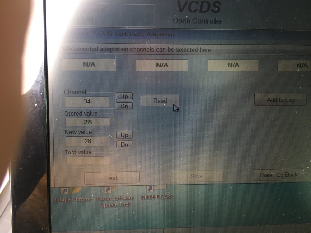

En 9/10/2015 a las 18:38, camarenahot dijo:
en mi caso al quitarle 4 al valor del canal 34 , cuando enciendo el coche la luz esta encendida (desactivado star stop).si quiero activarlo simplemente le doy otra vez al boton y lo tendria activado.
Probado y funciona!!!!

lo comento por si le sirve a alguien. Tengo un a4 b8, el valor que yo tenia era el 28 y me equivoque con los nervios, y en lugar de restarle 4 para desactivar el start-stop, le sumé 4, total que puse el valor 32 en lugar de 24.
El caso es que funcionó pese a sumarle 4, y no noté nada raro en el coche. Aun asi, volvi a enchufar el vagcom y le puse 24 por si las moscas, pero ya digo, sumandole 4 tambien funcionó y arrancaba con el start-stop apagado

Desactivacion START@STOP
Hola a todos, aquí está una manera de desactivar Start & Stop en nuestros coches. http://www.clubaudiq5.com/foro/images/smilies/clap.gif Yo tengo Audi Q5 de 2014.
Entramos en:
- Módulo 09-Cent. Elec .
- introducimos el código de seguridad (debe aparecer en VCDS creo que es 20113) y luego
- Adaptación(entramos) en el Canal 34 ;
si quitamos 4 del valor -> Start & Stop siempre desactivado
si añadimos 32 al valor -> memoriza último estado (el estado Start & Stop al motor inicio será el de la última parada del motor),
Cuando cambiamos valor hay que terminar con test & save. http://www.clubaudiq5.com/foro/images/smilies/yahoo.gif
Además de estos valores, si añades 64 al valor, la luz del botón Start & Stop funcionará al revés.
Por ejemplo, en mi coche, el valor era 28. Añadí 32 y salió 60 como nuevo valor de memorizar último estado. http://www.clubaudiq5.com/foro/images/smilies/amen.gif
Hola a todos,
Yo lo que he hecho ha sido invertir el funcionamiento del botón start stop, es decir, con luz apagada start stop apagado para que el coche se quede con el motor en marcha cuando pare en un semáforo y si pulso el botón se enciende la luz y se activa start stop, con lo que al parar en un semáforo se me apaga el coche.
El valor que le he puesto en el canal 34 es 64. Por lo visto lo que tenía que haber hecho es sumar 64 al valor inicial de 28, creo, por lo que el valor correcto sería 92, o debería haber sumado 64+60, es decir 124?
La verdad es que no me ha quedado claro.
Si alguien me pudiera aclarar esto lo agradecería.
El caso es que con 64 hace lo que yo quería, invertir el funcionamiento del botón pero realmente no sé el por qué de estos valores.
