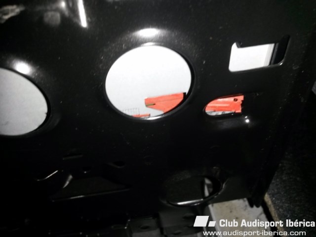

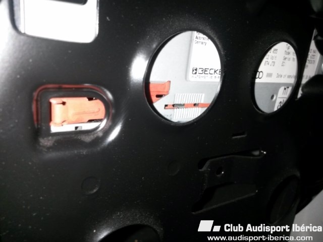

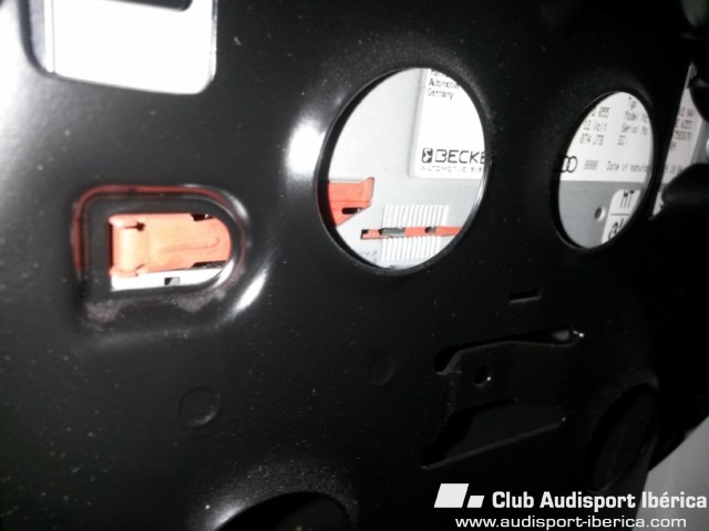

POR FIN ES VIERNES Publicado 29 de Junio del 2015 Denunciar Publicado 29 de Junio del 2015 Hola a todos. Necesito sacar el módulo del navegador (A6 4F nov. 2014) para limpiar la lente. He mirado los post que hay por el foro, pero en ninguno he visto como se saca el módulo. He visto que tiene de ambos lados como unas pestañas naranjas, y las he apretado, pero nada. ¿hace falta algún tipo de llave especial? Un saludo. Responder
pepelargo Publicado 30 de Junio del 2015 Denunciar Publicado 30 de Junio del 2015 Solo las pestañas naranjas. Una vez apretadas habrás de hacer algo de palanca con un destornillador para extraer la unidad. Creo que lleva un tetón a cada lado que se aloja en una guía, pero eso sale solo. Responder

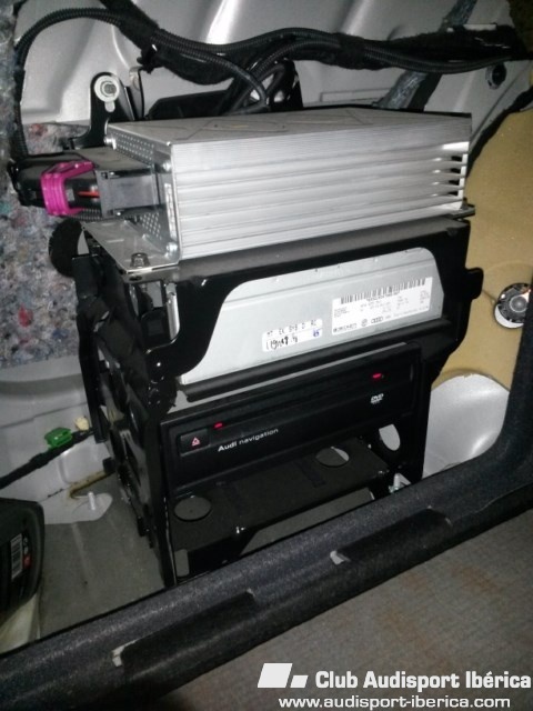

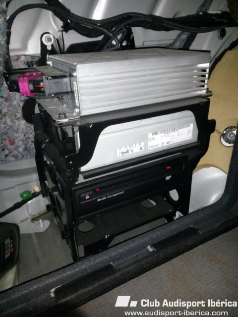

POR FIN ES VIERNES Publicado 30 de Junio del 2015 Autor Denunciar Publicado 30 de Junio del 2015 Gracias Pepe. Así lo he hecho, y ya veo que viene. Ahora solo me falta saber si es fácil desconectar y conectar los cables sin desmontar toda la torre, porque he hecho una foto con el móvil por detrás y veo que los cables son cortos. Responder
jordituner Publicado 30 de Junio del 2015 Denunciar Publicado 30 de Junio del 2015 Tendrás que sacar toda la torre donde va ubicado el modulo del navegador, se quita fácil quitando 4 tornillos (si no recuerdo mal) una vez lo puedas sacar un poco tendrás mas acceso para sacar los cables lo puedes desconectar sin problemas. Espero te sirva de ayuda. Responder
POR FIN ES VIERNES Publicado 1 de Julio del 2015 Autor Denunciar Publicado 1 de Julio del 2015 Ok, gracias a ambos. Responder
