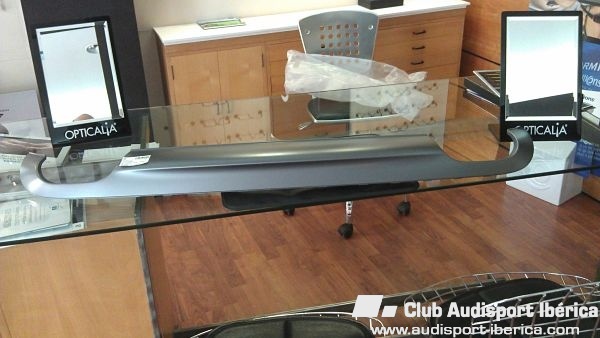

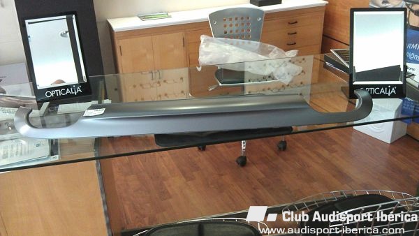

bemmequer Publicado 7 de Julio del 2015 Autor Denunciar Publicado 7 de Julio del 2015 Lo acabo de recoger en el conce, haber si este fin de semana me puedo poner con ello, ahora a pedir los colines Un saludo. Responder

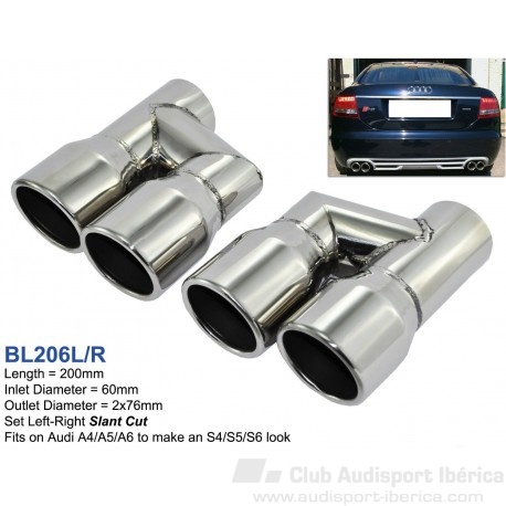

bemmequer Publicado 7 de Julio del 2015 Autor Denunciar Publicado 7 de Julio del 2015 Serjio no tengas dudas, tengo que recortar un nervio para que quede perfectamente adaptado, haber como se me da. Y estas son las colas dobles biseladas que quiero poner. Un saludo. Responder
albertomamba Publicado 8 de Julio del 2015 Denunciar Publicado 8 de Julio del 2015 Esas son las que llevo yo puestas, quedan de lujo Responder
bemmequer Publicado 8 de Julio del 2015 Autor Denunciar Publicado 8 de Julio del 2015 Gracias albertomamba, ya están pedidas, cuanto te tardaron a ti y me puedes decir el post donde pueda ver alguna foto, las soldáste todo el perímetro o sólo le diste algún punto de soldadura para que quedaran sujetas. Un saludo Responder
albertomamba Publicado 8 de Julio del 2015 Denunciar Publicado 8 de Julio del 2015 4 puntos tienen, al ser más grande que la salida es un poco complicadete ponerlo, bailan mucho, como consejo yo te diría que uses algo para fijarlo primeramente, unas cuñitas de madera, así fijas las dos bien rectas planas y misma distancia, das dos puntos laterales y ya no se mueve y rematas más tranquilo después No tengo fotos de muy cerca, el coche está en el conce haciendo la revisión, cuando lo tenga de vuelta te hago fotos de como está Me llegaron las colas en nada de días, 2-3 como mucho, me sorprendió de lo rápido y muy bien, una calidad tremenda, sólido y muy buen acabado, muy contento, valen su precio Responder

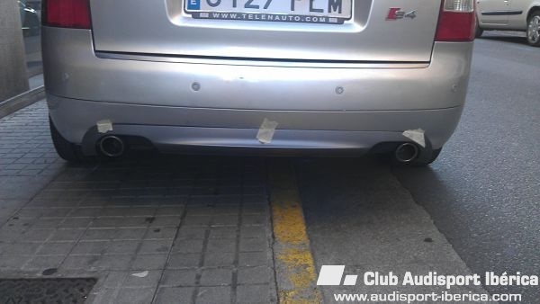

bemmequer Publicado 9 de Julio del 2015 Autor Denunciar Publicado 9 de Julio del 2015 Está muy guapo, el coche del mismo color que el mío, tendré en cuenta lo que me dices para soldarlos. Pongo una foto de como quedara haber que os parece, y si lo dejo en ese color o lo pinto de negro, a mi me gusta en el color original. Un saludo. Responder
