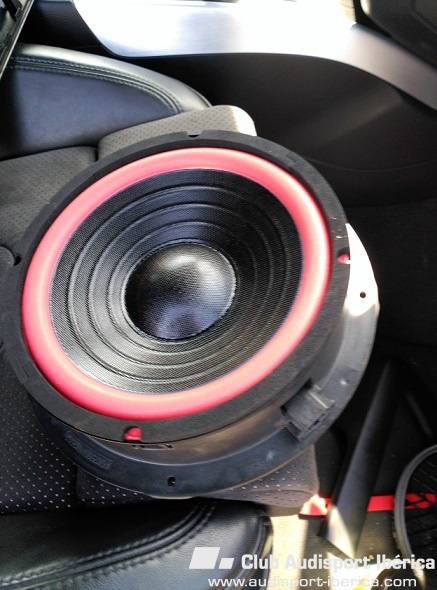

daytona Publicado 1 de Julio del 2015 Denunciar Publicado 1 de Julio del 2015 Lo de los altavoces delanteros parece ser un problema ya conocido, de hecho, seguí un brico de un compañero, pero no me resisto a poner una foto a modo de pataleta, del estado en que encontre los altavoces de las puertas, imposible que no distorsionasen... Sin animo de venirme arriba, o pensar que tenemos un coche del otro mundo, pero la verdad, creo que este modelo de coche merecia de serie, algo mejor que esos altavoces..... Responder

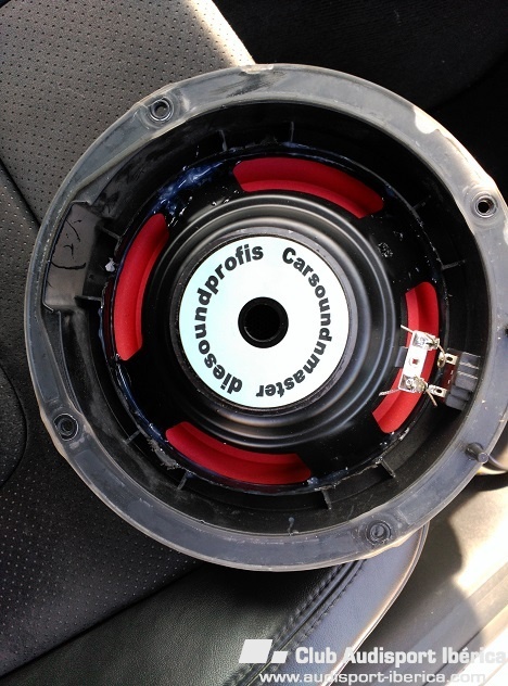

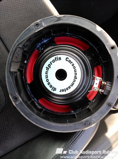

daytona Publicado 1 de Julio del 2015 Autor Denunciar Publicado 1 de Julio del 2015 Pensaba que para sustituirlos, necesitaba unos de 20 cm, y como en esta medida no hay mucho donde escoger y tampoco es que yo sea muy exigente con esto del sonido, me compre unos sin marca conocida que encontre en alemania, pero me equivoque, para hacer el apaño con el soporte del original es mejor unos de 17 cm, aun asi, con el calenton, coloque los de 20 y aparentemente todo esta bien, ya que por poco, pero no me toca el iman en la carrilera de la ventanilla, no hay vibraciones, y suena bien...., pero no se, no me quede convencido y ya he traido unos sony de 17 que pondre en cuanto tenga tiempo, pongo unas fotos: Responder
daytona Publicado 1 de Julio del 2015 Autor Denunciar Publicado 1 de Julio del 2015 La parte trasera, lo coloque pegado al soporte original, y use tambien el conector original puenteandolo al nuevo altavoz Responder

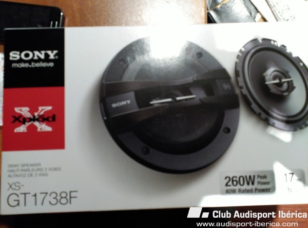

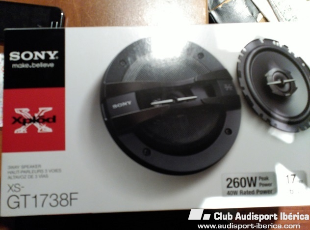

daytona Publicado 1 de Julio del 2015 Autor Denunciar Publicado 1 de Julio del 2015 Estos son los que voy a colocar, al ser mas pequeñitos, iran dentro del soporte original apoyados en el reborde que trae, colocare de nuevo la rejilla original de nido de abeja y el iman tambien quedara más distanciado de la carrilera de la ventanilla, no me hace gracia que los que traigo imanten toda esa zona por proximidad, no se, la puerta lleva una centralita y no se si le hace bien o no Responder
alforansito Publicado 2 de Julio del 2015 Denunciar Publicado 2 de Julio del 2015 Son de vías separadas? Responder
daytona Publicado 2 de Julio del 2015 Autor Denunciar Publicado 2 de Julio del 2015 Son de vías separadas? Creo que sí, la caja pone que son de tres vias, pero supongo que en la practica vengan a ser dos, porque segun lei, llevan un iman de ferrita para el cono grande y uno de nodimio pequeñito para el tweeter Responder

storm79 Publicado 3 de Julio del 2015 Denunciar Publicado 3 de Julio del 2015 Los sony no son vias separadas, son coaxiales, que iran bien, aunque mejor poner, segun dicen los entendidos, woofer, ya que el tweeter ya va en el salpicadero. Yo acabo de comprar los Ciare cw200z, haber que tal quedan. Responder
