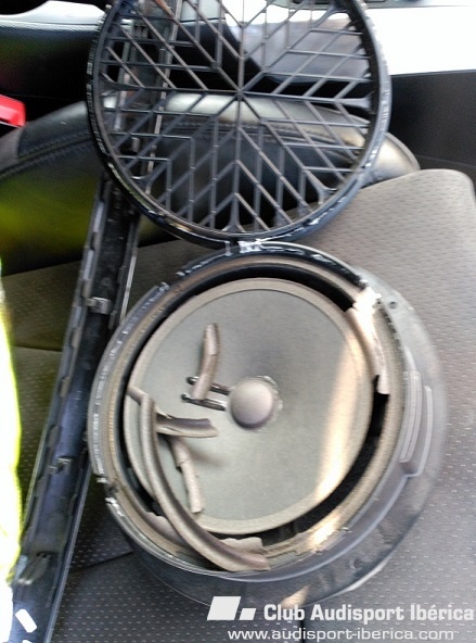

daytona Publicado 3 de Julio del 2015 Autor Denunciar Publicado 3 de Julio del 2015 Los sony no son vias separadas, son coaxiales, que iran bien, aunque mejor poner, segun dicen los entendidos, woofer, ya que el tweeter ya va en el salpicadero. Yo acabo de comprar los Ciare cw200z, haber que tal quedan. Si, es cierto que lo ideal es no andar duplicando agudos y poner solo woofer, de hecho si te fijas en las fotos de arriba, los que tengo puestos ahora, son muy similares al que comentas, solo que de mas diametro, 20cm, el problema es que aunque los he puesto pegados, digamos sobre el chasis, el iman ha quedado muy pegado a la carrilera de la ventanilla y aunque no toca, no me convence por el efecto imantado que pueda estar haciendo sobre ella. Los que tu has comprado si no me equivoco son 7,8 mm de profundidad, y si los encajas dentro del chasis del altavoz original, tendras que buscar la forma de suplementarlos hacia el exterior, o creo que te van a tocar en la carrilera Responder
daytona Publicado 4 de Julio del 2015 Autor Denunciar Publicado 4 de Julio del 2015 (editado) Los sony de 17 cm, para colocarlos en el chasis del altavoz original, es necesario adaptarlos, les falta como 1cm para quedar apoyados directamente, no seria difícil hacerlo, pero me daba pereza y de momento dejo los otros que habia colocado de 20cm, sigo sin estar convencido de que quede el iman cerca de la carrilera de la ventanilla, pero de momento todo funciona bien Editado 4 de Julio del 2015 por daytona Responder
daytona Publicado 5 de Julio del 2015 Autor Denunciar Publicado 5 de Julio del 2015 La otra opcion a fabricarse un adaptador, para colocar estos sony de 17, creo que es la misma que ya empleo otro compañero con unos piooner, fijarles la rejilla original que traen, que sobresale mas que el propio altavoz y que quede apoyado sobre esta, encajndo el aro encima para fijarlo, pero en el caso de los sony no lo tengo tan claro, la rejilla,sobresale bastante por el diseño que trae con esa apertura que deja ver el tweeter, y me dio miedo que no sirviese, o quedase mal fijado el altavoz Responder

daytona Publicado 6 de Julio del 2015 Autor Denunciar Publicado 6 de Julio del 2015 (editado) Mi consejo es que te olvides de inventos. Si colocas el altavoz "con pinzas" sonará muy mal y te dará cero bajos. Si no quieres meter unos de 8", compra el adaptador que existe para pasar de 8" a 6,5". Vale 4 duros y lo harás bien. Teneis un hilo en el general muy completo que habla sobre el audio de nuestros coches. Os lo recomiendo antes de que sigais avanzando. Os adelanto que el tweeter que va instalado en el salpicadero es peor aún que el woofer de la puerta. En mi opinión sería lo primero a mejorar. Con los que adapte de 20, no tengo problemas de fijacion, ni de vibraciones, mi miedo es que el iman trasero al estar cerca de la carrilera, este haciendo ese efecto imantado, y no sea bueno por ejemplo para la centralita que va en la puerta..., pero vamos, que no lo se. En el sonido no soy muy exigente ni entendido, para mi, en el momento que han desaparecido las distorsiones que provocaba el altavoz original, complentamente roto como se ve en las fotos, ya sirve, de todas formas ya me asustas con el tweeter... Si nos pasas el enlace del hilo, te lo agradezco, yo solo conozco el hilo del compañero que hizo algo similar a lo que yo he hecho, aprovechando el cuerpo-chasis del altavoz original, sin adaptador, de hecho me he guiado por él Editado 6 de Julio del 2015 por daytona Responder

busto93 Publicado 3 Enero Denunciar Publicado 3 Enero En 1/7/2015 a las 22:03, daytona dijo: Lo de los altavoces delanteros parece ser un problema ya conocido, de hecho, seguí un brico de un compañero, pero no me resisto a poner una foto a modo de pataleta, del estado en que encontre los altavoces de las puertas, imposible que no distorsionasen... Sin animo de venirme arriba, o pensar que tenemos un coche del otro mundo, pero la verdad, creo que este modelo de coche merecia de serie, algo mejor que esos altavoces..... En qué coche van esos altavoces?? A mí me están distorsionando un poco y creo que voy a cambiarlos.... Responder
