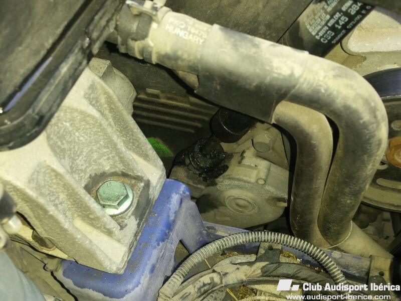

Alcarria Publicado 5 de Julio del 2015 Autor Denunciar Publicado 5 de Julio del 2015 Tambien le vi que tiene un poco de juego la pieza no se lo que es,pero por la pinta que tiene no me gusta mucho ,si me podeis decir que es y que funcion desempeña gracias Responder
Alonzo M. Publicado 6 de Julio del 2015 Denunciar Publicado 6 de Julio del 2015 Hola, parece que debes cambiar el amortiguador del tensor de correa de accesorios, ya pierde aceite y tiene juego, además que revisen la correa en caso de tener desgaste irregular, ya que desde la foto se ve algo gastada. Al menos ahora debes liar con solo dos fallos, aun tiene problema de del timing, deben revisar la inyección de diesel y filtros, hay compañeros que le ponen una botella de aceite de girasol al deposito de combustible para limpiar todo el circuito, es lo mejor que hay y lo e visto, tome en cuenta que esto es solo para motores diesel, puedes aplicar una botella de un litro y llenas la mitad del tanque con diesel, ya después de vaciado el tanque cambias filtros de combustible. Si te parece puedes averiguar mas al respecto en el buscador del foro. Saludos. Responder
Alcarria Publicado 6 de Julio del 2015 Autor Denunciar Publicado 6 de Julio del 2015 Vale vale hare eso que dices cambiare el tensor y mirare la correa.Le hice cambio de aceites y filtros hará unas dos semanas pero lo comprare de nuevo y le echaré aceite de girasol,puedo echarle tambien limpia inyectores o como lo ves eso . Tambien puedo quitarle los tubos de los inyectores y limpiarlos con aire a presion Por si estuvieran sucios. Ultima cosa como ves tu la grafica del timing e estado mirando y a lo mejor hay que adelantar o atrasar la inyección con el tornillo de la bomba,es que nose representarla y muchas gracias alonzo.m y atodos lo que me ayudáis Responder
Alonzo M. Publicado 6 de Julio del 2015 Denunciar Publicado 6 de Julio del 2015 El tensor de la faja de accesorios si es necesario cambiarla lo puedes hacer, pero con solo cambiar el amortiguador vasta, ya que se ve que vota aceite, es el pistón negro que ve ahí, al que se le ve la numeración Q38145284, los aditivos para limpiar inyectores descártelos, a estos motores no les va nada bien al final, para eso mejor lo llevas a limpiar a un taller, y en diesel te quedo mal con la lectura del timing, tal vez alguien lo vea y te guie por aca, según e visto se puede ajustar con el Vag-Com pero no se exactamente. Responder
