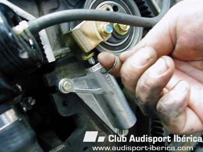

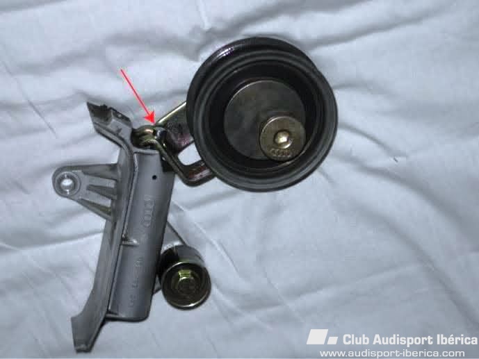

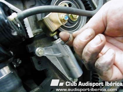

Alonzo M. Publicado 6 de Julio del 2015 Denunciar Publicado 6 de Julio del 2015 (editado) Al menos encontraste la entrada de aire, ahora quita la tapa de distribución y mira el estado de la faja, si no tiene fibras reventadas o desgaste muy evidente entre los dientes, después mira el amortiguador de que no tenga fuga de aceite y que el rodillo tensor no este totalmente apoyado al amortiguado como en la foto donde señala la flecha: Debe estas con una separación como en esta foto: igualmente mejor lleva el coche al taller para que vean si la distribución esta bien y no estén las marcas del árbol de levas y cigüeñal disparejas, ya que parece que una válvula hace travesuras. Saludos. Editado 6 de Julio del 2015 por Alonzo M. Responder

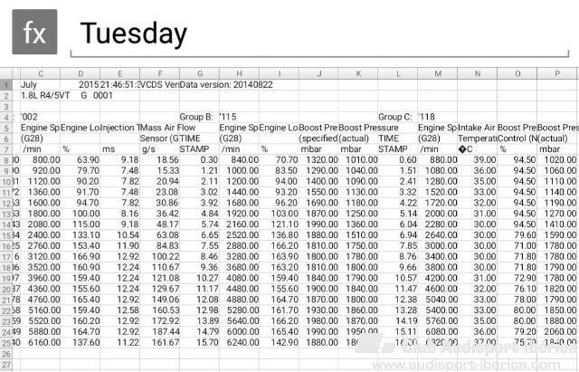

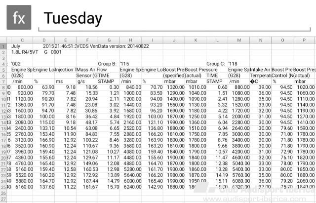

xabicape Publicado 10 de Julio del 2015 Autor Denunciar Publicado 10 de Julio del 2015 Aqui os dejo los ultimos logs. En una hora salgo de currar y me pongo a desmontar para mirar lo de la distribución. Cuando se producen el tirón el coche a cogido 184g/sg de aire y el turbo 2020mbares. Estando mi coche de serie lo veo imposible Saludos Responder
