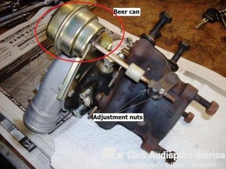

Alonzo M. Publicado 13 de Julio del 2015 Denunciar Publicado 13 de Julio del 2015 (editado) Vaya, parece que el turbo esta dando sobre presión, el coche debería entrar en limp mode, ya que reprogramado por costo entraría a 2bar, revisa la válvula reguladora del turbo ubicado al lado de el, y revisa la N75, además de los manguitos que estén bien y las gazas bien apretadas. Creo entender porque la válvula de descarga murió en un principio. Editado 13 de Julio del 2015 por Alonzo M. Responder

Alonzo M. Publicado 13 de Julio del 2015 Denunciar Publicado 13 de Julio del 2015 (editado) Seria la válvula que esta al lado del turbo, la wastegate, en un taller le meten aire por el manguito que sale de la N75 y la válvula debe moverse, si esta mala se siente atascada o simplemente se le escapa el aire y no se mueve o solo una poco, también usan un medidor de presión para verificar los bares con los que abre y cierra, se supone que con 0.5bar ya se mueve y a los 0.8 la N75 actúa y abre por completo para liberar la presión del turbo en caso de sobre presión. Las tuercas de la varilla que impulsa la abertura de la wastegate ni la mires, con solo un pisca de milímetros que se mueva se desajusta y puede provocarte problemas y adiós turbo. Editado 13 de Julio del 2015 por Alonzo M. Responder
