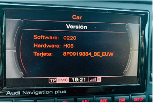

Recientemente me he comprado un A3 Ambition Sportback del 2012 (Modelo segun nº de bastidor en la pagina de Audi) Va equipado con el Navigator Plus con la pantalla abatible con 2 ranuras SD y CD donde actualmente estan los mapas RNS-E Software: 0220 / Hardware: H06 / Tarjeta 8P09199884_BE_EUW
Buscando info para actualizar los mapas a 2020 habia llegado a la conclusion de que mi equipo era MMI (porque ademas cuando se inicia sale el Multi Media Interface. Donde ya me pierdo es si es 2G o 3G y leyendo los codigos superiores tampoco me ubico 😞
Me gustaria poder actualizar los mapas mediante SD, porque investigando habia leido que por CD se tienen que quemar con grabadoras antiguas...
Alguien me podria decir que modelo exacto tengo yo, si puedo actualizarlo por sd y si es tan sencillo como meter los mapas en la tarjeta y poco mas??? Soy nueva en el mundo vehiculo, pero apañada con la informatica, ayudarme please!!!
Gracias de antemano.
Se me olvidaba la imagen aunque ya habia puesto los datos antes...

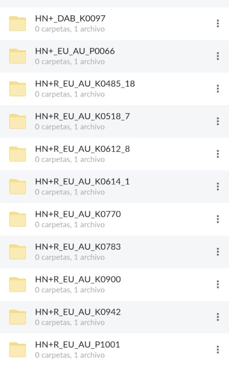

Hola. Me han dado  un mmi3g con referencia 4G0035666H que está bloqueado tras la actualización y quiero restaurarlo.
No sé exactamente qué modelo es, mmi3g o mmi3g plus.
Tiene disco duro y dos ranuras para tarjetas SD. Es de un Audi a7 con fecha de producción del 14/6 de 2012.
¿Alguien puede decirme cuál es el modelo exacto?
¿Qué versiones de firmware puedo utilizar para intentar restaurarlas?
hace 8 horas, carlosd66 dijo:
Viniendo de un A7 PreRestyling y con esa referencia, está claro, es un MMI 3G+ 👍🏻
La última versión de firmware disponible sería el HN+R_EU_AU_P1001.
Los mapas, pues los 2020-2021 serían los últimos que podrías cargar 😉
hace 11 horas, carlosd66 dijo:
Muchas gracias. Y cual sería la primera versión que llevaban estos mmi3G+? Creo que esa es la versión que llevaría y no lo habían actualizado nunca. Saludos.
Han ido sacando muchas versiones, pero la última es la P1001. La versión que lleve el tuyo es un poco indiferente, si la quisieras utilizar, esa sería la más nueva que podrías poner 👍🏻

En 9/11/2020 a las 11:52, Bossweb dijo:
Hola.
He podido cargar mediante el software de emergencia los archivos de la versión K485_18, pero como no tengo pantalla no sé si funciona o no. Os pongo lo que sale en la consola putty a ver si véis algo raro que tenga que mirar. Muchas gracias.

En el log aparece la versión...:
+++ Train HN+R_EU_AU_K0900
+++ Version MU-MMI3G-X153A-00.00.0007
... Y la versión que habías instalado es inferior a esa 🧐. Yo intentaría cargar o actualizar el MMI pero con esa versión que aparece en el log que has pasado, y ver si así consigues revivirlo 😉
De todos modos, si proviene de otro coche, el módulo 5F (MMI) tendrá activada la protección de componentes y no te funcionaría, al menos de manera completa.
hace 6 horas, Bossweb dijo:
Ya le he metido los archivos del K0900. Parece que va mejor. Ya me deja meter usuario y contraseña, pero  no sé la contraseña. La sabes tu?
Te pongo copia de la sesión:
