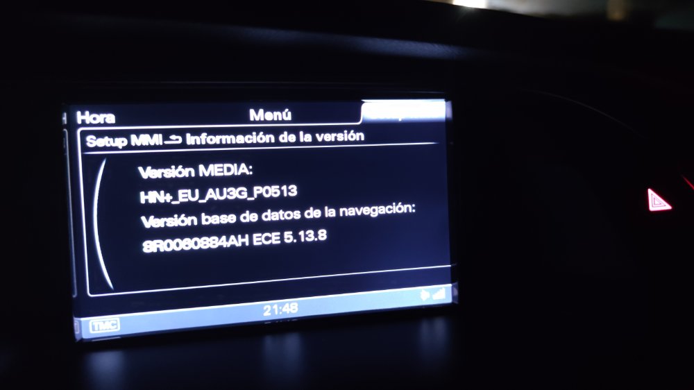

Moreno_a4 Publicado 12 de Febrero del 2021 Denunciar Publicado 12 de Febrero del 2021 (editado) Buenas, no veo mi versión exacta.. Pero por como empieza y teniendo b&l entiendo que es esta.. cómo puedo actualizar más, etc ?? Es un Audi A5 cabrio 2012 tdi b8.5 HN+_EU_AU3G_P0513 MMI 3G+/3GP (A4B8FL/A5FL/Q5FL/Q7-2012) EUROPE 8R0 906 961 BK : HN+_EU_AU3G_K0517_4 (SVM-Code: 3GPEU517) *ONLINE* 8R0 906 961 CA : HN+_EU_AU3G_K0612_1 (SVM-Code: 3GPEU612AU3G) *ONLINE* 8R0 906 961 CE : HN+_EU_AU3G_K0614_1 (SVM-Code: 3GPEU614AU3G) *ONLINE* 8R0 906 961 DH : HN+_EU_AU3G_K0767 (SVM-Code: 3GPEU767AU3G) *ONLINE*8R0 906 961 DS : HN+_EU_AU3G_K0814 (SVM-Code: 3GPEU814AU3G) *NOT AVAILABLE YET* 8R0 906 961 AK : 3G_DAB_K0097 (SVM-Code: 3GPRU0097) -------------- MMI 3G High - 3G+/3GP 8R0060884AH: ECE 5.13.8 (2012) Editado 12 de Febrero del 2021 por Moreno_a4 Responder
Moreno_a4 Publicado 12 de Febrero del 2021 Denunciar Publicado 12 de Febrero del 2021 (editado) un Audi A5 cabrio 2012 tdi b8.5 HN+_EU_AU3G_P0513 MMI 3G High - 3G+/3GP 8R0060884AH: ECE 5.13.8 (2012) -------------- MMI 3G High - 3G+/3GP 8R0060884AH: ECE 5.13.8 (2012) -------------- REINICIAR MMI 3GP: "MENU" + "BOTÓN CENTRAL" + "BOTÓN SUP. DERECHO" ------- MENU DE INGENIERO (MENÚ ROJO - RED MENU) MMI 3GP: "CAR" + "BACK" ---------- MENU DESARROLLADOR (MENÚ VERDE - GREEN MENU) MMI 3GP: "CAR" + "MENU" ([5F - Information Electr.] => [Adaptation - 10] => Canal 6 a "1") ----------- CAPTURAR LA PANTALLA Y GUARDARLA EN LA SD MMI 3GP: "TEL" + "MEDIA" La actualización de firmware se debe realizar desde el menú de ingeniero. Editado 12 de Febrero del 2021 por Moreno_a4 Responder

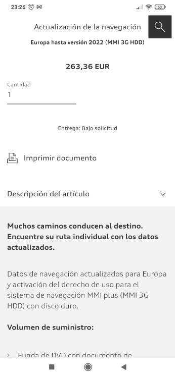

Moreno_a4 Publicado 12 de Febrero del 2021 Denunciar Publicado 12 de Febrero del 2021 Alguien puso el enlace de my Audi pero lo único que veo es pasar por caja para ir a un concesionario.. Lo que si está bien es que con el VIN salen los manuales de tu coche y los extras con los que salió de la casa Responder

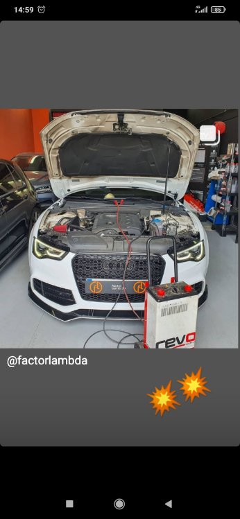

Harigami Publicado 19 de Febrero del 2021 Denunciar Publicado 19 de Febrero del 2021 hace 16 minutos, Moreno_a4 dijo: Bueno he leído algo más.. y he visto que hay un versión k900 que puedo actualizar desde HN+_EU_AU3G_P0513 (Aunque también vi una k942 que aún no tengo claro si es compatible..) y también he leído que si tienes sonido b&l conviene no actualizar el módulo DSP En cuanto a la última versión creo que es la navigation 6.32.1 2021 Europe Se "compran" los ficheros de sw y de mapas que son unos 32g y se mete en una sd, y desde el menú verde.. modo de instalación "User defined mode" se activa y al meter la sd se instala en 1h y pico.. aún no me atreví hacerlo.. por miedo hacerlo mal y convertirlo en una tostadora.. pero bueno.. Hay algo de info en foros guiris. Estas bastante bien informado. Si lees los foros guiris veras que hay un manual donde viene todo bien explicado. Leete el manual varias veces antes de ponerte a ello y seguro que te va bien. Eso si, no te equivoques con version de firmware y mapas porque la puedes liar buena. Y la actualizacion echale casi 3 horas si tienes que actualizar firmware y mapas. Conviene tener el coche en marcha o un mantenedor de bateria conectado. Por lo demás procura no utilizar un mac para copiar los mapas y tampoco utilices microsd porque los problemas se multiplican. Y si tienes cualquier duda pregunta y te intentamos ayudar. Actualizar el mmi no es dificil, pero hay que saber lo que se hace. Responder
Moreno_a4 Publicado 22 de Febrero del 2021 Denunciar Publicado 22 de Febrero del 2021 (editado) Ok gracias, quería probar primero a actualizar solo mapas para la HN+_EU_AU3G_P0513, pero con mi versión no sé hasta qué mapa soporta... Ej 2018 Y en la red hablan de la k900 y la k942 que realmente no sé la diferencia. Y en myaudi tampoco vi una "wiki" del límite sw vs mapa https://youtu.be/pG_kpWFxyz0 Editado 22 de Febrero del 2021 por Moreno_a4 Responder
Bossweb Publicado 23 de Febrero del 2021 Denunciar Publicado 23 de Febrero del 2021 hace 10 horas, Moreno_a4 dijo: Ok gracias, quería probar primero a actualizar solo mapas para la HN+_EU_AU3G_P0513, pero con mi versión no sé hasta qué mapa soporta... Ej 2018 Y en la red hablan de la k900 y la k942 que realmente no sé la diferencia. Y en myaudi tampoco vi una "wiki" del límite sw vs mapa https://youtu.be/pG_kpWFxyz0 Ya que te pones a actualizar tanto el Firmware como los mapas, porque no metes la ultima versión del software del MMI, la P1001? Una vez que tengas el firmware actualizado, pues ya puedes meter los mapas de 2021 sin miedo Responder

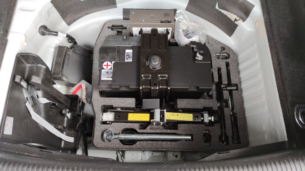

Moreno_a4 Publicado 23 de Febrero del 2021 Denunciar Publicado 23 de Febrero del 2021 (editado) hace 10 horas, Bossweb dijo: Ya que te pones a actualizar tanto el Firmware como los mapas, porque no metes la ultima versión del software del MMI, la P1001? Una vez que tengas el firmware actualizado, pues ya puedes meter los mapas de 2021 sin miedo Es un A5 de 2012 no creo que tenga un hw muy potente.. y si actualizo el sw es porque es obligatorio para tener mapas actuales... Y como hay falta de información de qué mapa es compatible con que sw por eso voy al que hay información.. k900 que ha instalado gente partiendo de la misma que tengo.. No controlo.. y me da miedo liarla.. Por no saber no sabía ni cómo poner el cargador de batería de estos sencillos de 20€ (es lo único que tengo) para no tener 1h el coche arrancado. https://www.amazon.es/dp/B0831FXXFP/ref=cm_sw_r_cp_apa_i_dlT1_KPT5DZYY3F3K6QNCBD02 Suponiendo que valga así enchufando lo alante y no en la propia batería que creo está en el maletero.. No creo que el cabrio lleve 2 baterías.. Editado 23 de Febrero del 2021 por Moreno_a4 Responder
