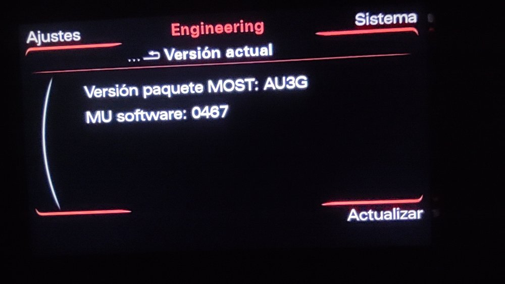

Joer no había probado la opción del menú verde en mi caso menú+car y por mucho que le dejo un rato apretado no sale .. el de ingeniero si me sale con el back+car si bien luego daba a radio onotra opción y no sé salía, tuve que reiniciar con los 3 botones..
Hay que hacer algo para activar el menú verde con vagcom ??
Editado por Moreno_a4
hace 12 horas, Moreno_a4 dijo:
El Green Menú viene desactivado de fabrica, así que si quieres acceder tienes que habilitarlo antes con el VAGCOM o el OBDeleven 👍
Aunque lo habilites, tras una actualización del firmware, normalmente se vuelve a bloquear por seguridad para que no toques donde no debes 😋
1. Modulo 5F
2. Adaptación
3. Canal 6
4. Development Test Mode (Modo Desarrollo)
5. Cambiar valor de 0 a 1
6. Guardas cambios, reinicias el MMI y ya podrás acceder con CAR + Menu

En 17/12/2020 a las 13:41, Bossweb dijo:
Por la versión que indicas que tienes, el tuyo es un MMI 3G Basic 📝
Para actualizar los mapas, se recomienda también actualizar el firmware primero. La versión más actual es la BNAV_EU_K0260_1_D1.
Y para los mapas, están ya disponibles los 2020/2021 (5.31.2) 😉
Si buscas información por internet, verás como hacerlo o actualizar ambas 👌🏻
