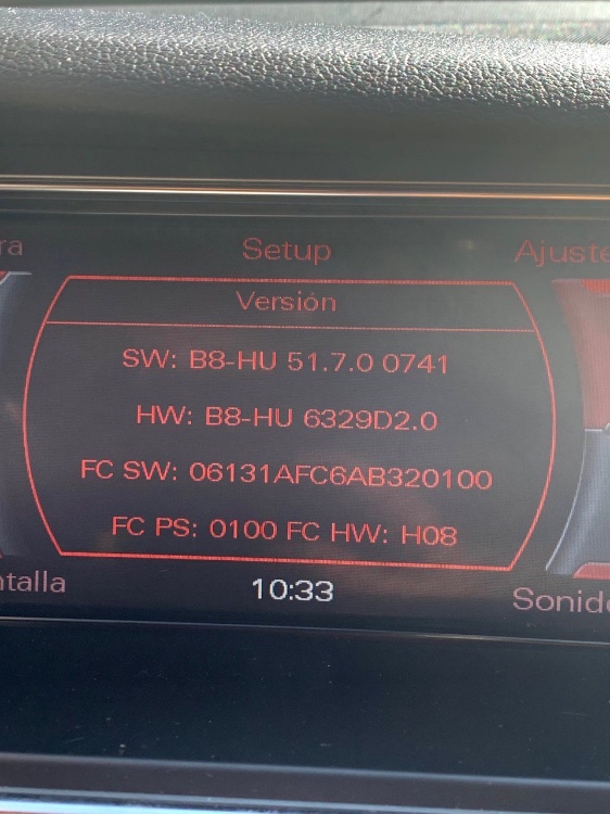

pablo888 Publicado 5 de Junio del 2021 Denunciar Publicado 5 de Junio del 2021 hola alguien me puede a identificar el modelo de mmi que tengo para poder buscar una solución y ponerle bluetooth a este A5 sportback 2008 si que tiene bluetooth pero solo para llamadas un poco de ayuda o consejos gracias Responder
alagar27 Publicado 5 de Junio del 2021 Denunciar Publicado 5 de Junio del 2021 hace 17 horas, pablo888 dijo: hola alguien me puede a identificar el modelo de mmi que tengo para poder buscar una solución y ponerle bluetooth a este A5 sportback 2008 si que tiene bluetooth pero solo para llamadas un poco de ayuda o consejos gracias hola y bienvenido, veo eres novato y aun no te presentaste que es lo mejor para que la gente te pueda ayudar. a ser posible hazlo y con fotos ya que sin ellas aqui se dice que no hay coche. y espero soluciones ese problema ademas. saludos Responder
Bossweb Publicado 5 de Junio del 2021 Denunciar Publicado 5 de Junio del 2021 hace 21 horas, pablo888 dijo: hola alguien me puede a identificar el modelo de mmi que tengo para poder buscar una solución y ponerle bluetooth a este A5 sportback 2008 si que tiene bluetooth pero solo para llamadas un poco de ayuda o consejos gracias Por la versión de HW y SW que tienes, el tuyo es un MMI 2G High Ese MMI no admite la posibilidad de enviar música vía bluetooth (A2DP), para eso tendrías que reequipar el MMI 3G+, ya que ni tan siquiera el modelo 3G lo admitía Nones un retrofit barato, tendrías que cambiar pantalla, botonera y lógicamente la unidad 5F del 3G+ (todo ello hablando de equipamiento original claro) Responder

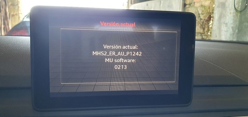

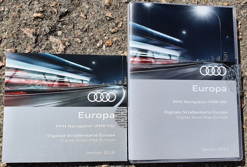

Chuliboy Publicado 29 de Julio del 2021 Denunciar Publicado 29 de Julio del 2021 Hola soy nuevo en el mundo audi (hace 1 semana) y no se cual es mi navegador. Os adjunto foto de la pantalla de información del equipo para a ver si vosotros sabeis. Por otro lado quería aprovechar para solventar alguna duda que tengo a ver si vosotros sabéis. Mi coche es un A4 Sline del 2018 y traía la SD de los mapas de ese año, bueno en realidad en el coche estaba la caja y faltaba la SD. Pero El de la compra venta donde compré el coche compró la SD con los mapas de este año 2021 en un concesonario audi y me la regalo (algo mas de 200€ le valio). El problema que al meterla me pone que tengo que activarla, en la caja de la SD trae 3 codigos para hacerlo, pero según me dijeron en un concesionario audi la activación la tienen que hacer ellos en el concesionario y como ese no es dónde se compro me cobran 25€ por activarlos. No se puede activar los nuevos mapas con alguno de eses menús ocultos? Otra duda, esas páginas que poneis dónde comprar las actualizaciones, esas es comprarlas meterlas en la ranura y ya está? Eses mapas no hay que activarlos? Esto último lo pregunto para futuras actualizaciones. Gracias de antemano y perdón por el tostón. Responder
Shadax Publicado 29 de Julio del 2021 Denunciar Publicado 29 de Julio del 2021 Te los tienen que activar en el concesionario. En tu modelo no puedes comprar los mapas por ahí, porque el sistema de licencias de tu MMI detectará que tienes derecho a usar mapas hasta xxx año y se reirá de tí si pones versiones más recientes. Responder

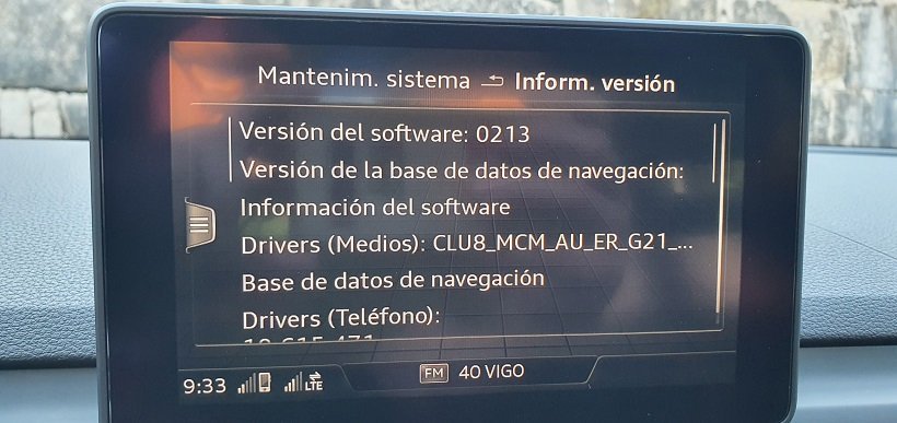

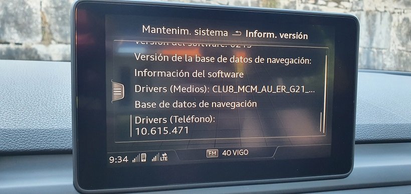

Chuliboy Publicado 29 de Julio del 2021 Denunciar Publicado 29 de Julio del 2021 Gracias por contestar @alagar27estve echando un ojo a la web de upgrademyaudi y veo que tienen tanto firmware como cartografias. Segui investigando y creo que mi navegador es un MIB2 pero no estoy seguro por que me parecio entender que hay dos tipos de MIB2 uno con disco duro y otro no. Por eso no tengo muy claro para cuando tenga que buscar algo para mi navegador sobre cual modelo buscar. Aprovecho y adjuto una foto de la pantalla del menu de ingeniero a ver si alguien sabe que navegador llevo, para cuando necesite buscar algo para el saber que modelo buscar. Gracias Responder
Shadax Publicado 29 de Julio del 2021 Denunciar Publicado 29 de Julio del 2021 (editado) hace 52 minutos, Chuliboy dijo: Gracias por contestar @alagar27estve echando un ojo a la web de upgrademyaudi y veo que tienen tanto firmware como cartografias. Segui investigando y creo que mi navegador es un MIB2 pero no estoy seguro por que me parecio entender que hay dos tipos de MIB2 uno con disco duro y otro no. Por eso no tengo muy claro para cuando tenga que buscar algo para mi navegador sobre cual modelo buscar. Aprovecho y adjuto una foto de la pantalla del menu de ingeniero a ver si alguien sabe que navegador llevo, para cuando necesite buscar algo para el saber que modelo buscar. Gracias Tu modelo es un MIB2 - MMI BASIC que se diferencia frente al MIB2 - MMI PLUS en: - La pantalla es más pequeña. - La pantalla no tiene un marco plateado. - La ruleta de la consola es más pequeña y no puedes escribir sobre ella ni hacer gestos. - Los botones laterales de la ruleta no son plateados. - El MMI no tiene disco duro y no puede alojar ni multimedia ni los mapas. - Para actualizar los mapas sí o sí debes comprar una SD específica y te los tienen que activar. - No puedes actualizar vía Internet los mapas como en el MMI Plus. Sé que me dejo cosas, pero lo principal es eso. Editado 29 de Julio del 2021 por Shadax Responder
Chuliboy Publicado 29 de Julio del 2021 Denunciar Publicado 29 de Julio del 2021 hace 5 minutos, Shadax dijo: Tu modelo es un MIB2 - MMI BASIC que se diferencia frente al MIB2 - MMI PLUS en: - La pantalla es más pequeña. - La pantalla no tiene un marco plateado. - La ruleta de la consola es más pequeña y no puedes escribir sobre ella ni hacer gestos. - Los botones laterales de la ruleta no son plateados. - El MMI no tiene disco duro y no puede alojar ni multimedia ni los mapas. - Para actualizar los mapas sí o sí debes comprar una SD específica y te los tienen que activar. - No puedes actualizar vía Internet los mapas como en el MMI Plus. Sé que me dejo cosas, pero lo principal es eso. Muchas gracias @Shadax por la respuesta, por lo menos ahora se que mi modelo es MIB2 también se llama por lo que dices MMI Basic. Con eso ya es mas que suficiente para cuando tenga que buscar algo. Muchisimas gracias Responder
