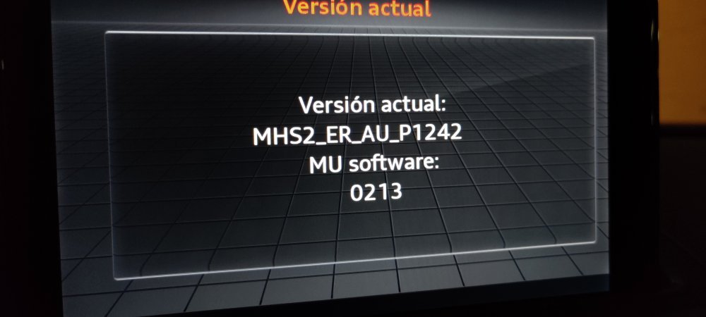

Parracurta Publicado 14 de Diciembre del 2021 Denunciar Compartir Publicado 14 de Diciembre del 2021 Hola a todos. Desde mantenimiento sistema > información de versión he podido obtener esto: Información del software (drivers): CLU8_MCM_AU_ER_G21. A partir de aquí, no sé que tipo es mi MMI ni MIB. Me gustaría hacer funcionar la app Performance Monitor en Android Auto, pero no sé cual es la versión de firmware del MIB. Saludos. Responder Enlace al comentario Compartir en otros sitios web More sharing options...
Bossweb Publicado 15 de Diciembre del 2021 Denunciar Compartir Publicado 15 de Diciembre del 2021 En 14/12/2021 a las 8:41, Parracurta dijo: Hola a todos. Desde mantenimiento sistema > información de versión he podido obtener esto: Información del software (drivers): CLU8_MCM_AU_ER_G21. A partir de aquí, no sé que tipo es mi MMI ni MIB. Me gustaría hacer funcionar la app Performance Monitor en Android Auto, pero no sé cual es la versión de firmware del MIB. Saludos. Para conocer la versión completa del software del MMI, hay que entrar al menú rojo y desde ahí se puede consultar Dentro de la botonera del MMI,... Palanca izquierda hacia arriba + palanca derecha hacia abajo, las dejas pulsadas unos 5-7 segundos, y accederás a dicho menú Responder Enlace al comentario Compartir en otros sitios web More sharing options...
Parracurta Publicado 15 de Diciembre del 2021 Denunciar Compartir Publicado 15 de Diciembre del 2021 Responder Enlace al comentario Compartir en otros sitios web More sharing options...
Parracurta Publicado 16 de Diciembre del 2021 Denunciar Compartir Publicado 16 de Diciembre del 2021 En 15/12/2021 a las 11:27, Bossweb dijo: Para conocer la versión completa del software del MMI, hay que entrar al menú rojo y desde ahí se puede consultar Dentro de la botonera del MMI,... Palanca izquierda hacia arriba + palanca derecha hacia abajo, las dejas pulsadas unos 5-7 segundos, y accederás a dicho menú Responder Enlace al comentario Compartir en otros sitios web More sharing options...
Shadax Publicado 17 de Diciembre del 2021 Denunciar Compartir Publicado 17 de Diciembre del 2021 "MHS2" suele indicar un MMI Básico. Responder Enlace al comentario Compartir en otros sitios web More sharing options...
Bossweb Publicado 17 de Diciembre del 2021 Denunciar Compartir Publicado 17 de Diciembre del 2021 En 16/12/2021 a las 17:38, Parracurta dijo: Las versiones MHS2 son unidades del fabricante Delphi, a diferencia de las MHI2, que son más comunes y las fabrica Harman Responder Enlace al comentario Compartir en otros sitios web More sharing options...
