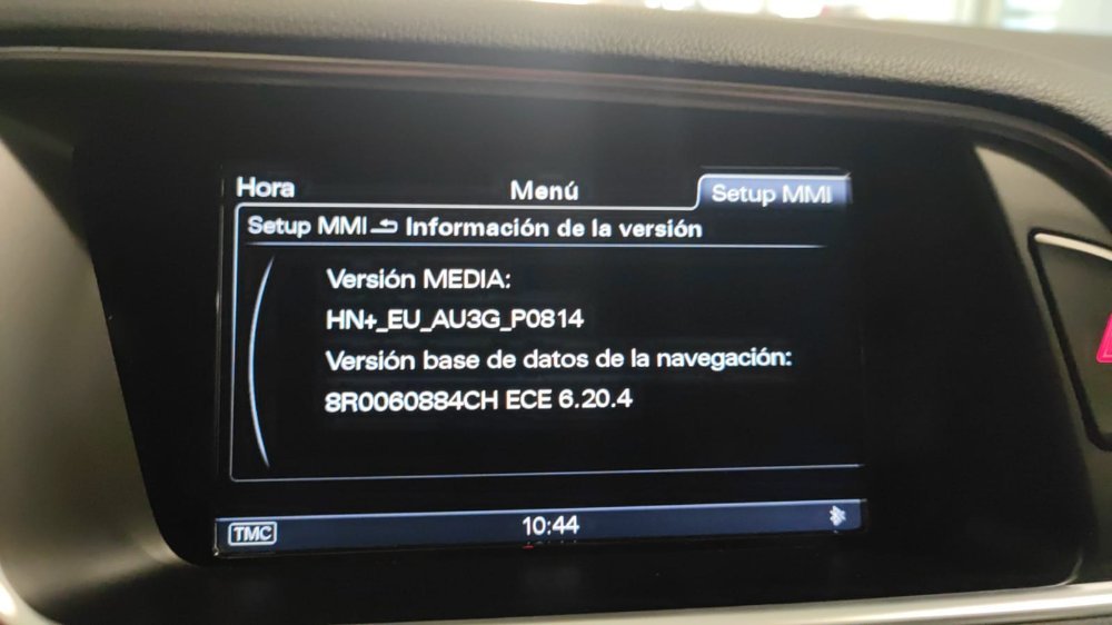

Robertito Publicado 6 de Abril del 2022 Denunciar Publicado 6 de Abril del 2022 El MMI que mi candidato lleva, que opciones puedo manejar para el tema de música?? Responder
Jorgito7100 Publicado 6 de Abril del 2022 Denunciar Publicado 6 de Abril del 2022 hace 1 hora, Robertito dijo: El MMI que mi candidato lleva, que opciones puedo manejar para el tema de música?? Yo veo la foto cortada no pudiendo saber nada de tu versión. Responder
Bossweb Publicado 6 de Abril del 2022 Denunciar Publicado 6 de Abril del 2022 hace 1 hora, Robertito dijo: El MMI que mi candidato lleva, que opciones puedo manejar para el tema de música?? El tuyo es un 3G+, así que podrías mandar por bluetooth gracias al A2DP música desde tu móvil O si quieres, también podrías montar una interface para tener CarPlay / Android Auto manteniendo el sistema original y menús de MMI Responder

Robertito Publicado 7 de Abril del 2022 Denunciar Publicado 7 de Abril del 2022 En 6/4/2022 a las 15:42, Bossweb dijo: El tuyo es un 3G+, así que podrías mandar por bluetooth gracias al A2DP música desde tu móvil O si quieres, también podrías montar una interface para tener CarPlay / Android Auto manteniendo el sistema original y menús de MMI Podrías explicarme un poco por favor? He investigado poco del tema Mil gracias Responder
Bossweb Publicado 7 de Abril del 2022 Denunciar Publicado 7 de Abril del 2022 hace 17 minutos, Robertito dijo: Podrías explicarme un poco por favor? He investigado poco del tema Mil gracias https://a.aliexpress.com/_uHNAe8 Con un módulo de este tipo, aprovechas la instalación original para poder tener acceso a CarPlay o Android Auto Responder
