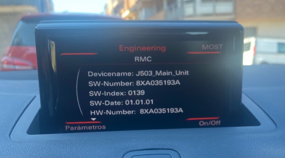

Patica84 Publicado 27 de Julio del 2024 Denunciar Publicado 27 de Julio del 2024 Hola i un gram saludos a todos . Tengo un MMI RMC_EU_P14321 tiene bluetooth i dos ranuras de sd como puedo saber i el GPS esta habilitado i compro solo la tarjeta con la mapa . Mil gracias Responder
alagar27 Publicado 27 de Julio del 2024 Denunciar Publicado 27 de Julio del 2024 hace 1 hora, Patica84 dijo: Hola i un gram saludos a todos . Tengo un MMI RMC_EU_P14321 tiene bluetooth i dos ranuras de sd como puedo saber i el GPS esta habilitado i compro solo la tarjeta con la mapa . Mil gracias Pon foto Responder
Patica84 Publicado 19 de Agosto del 2024 Denunciar Publicado 19 de Agosto del 2024 En 27/7/2024 a las 21:15, alagar27 dijo: Pon foto Responder
alagar27 Publicado 20 de Agosto del 2024 Denunciar Publicado 20 de Agosto del 2024 hace 10 horas, Patica84 dijo: Suerte. Imagino es de un a3 o a1 esa pantalla pero no se modelo. Responder
