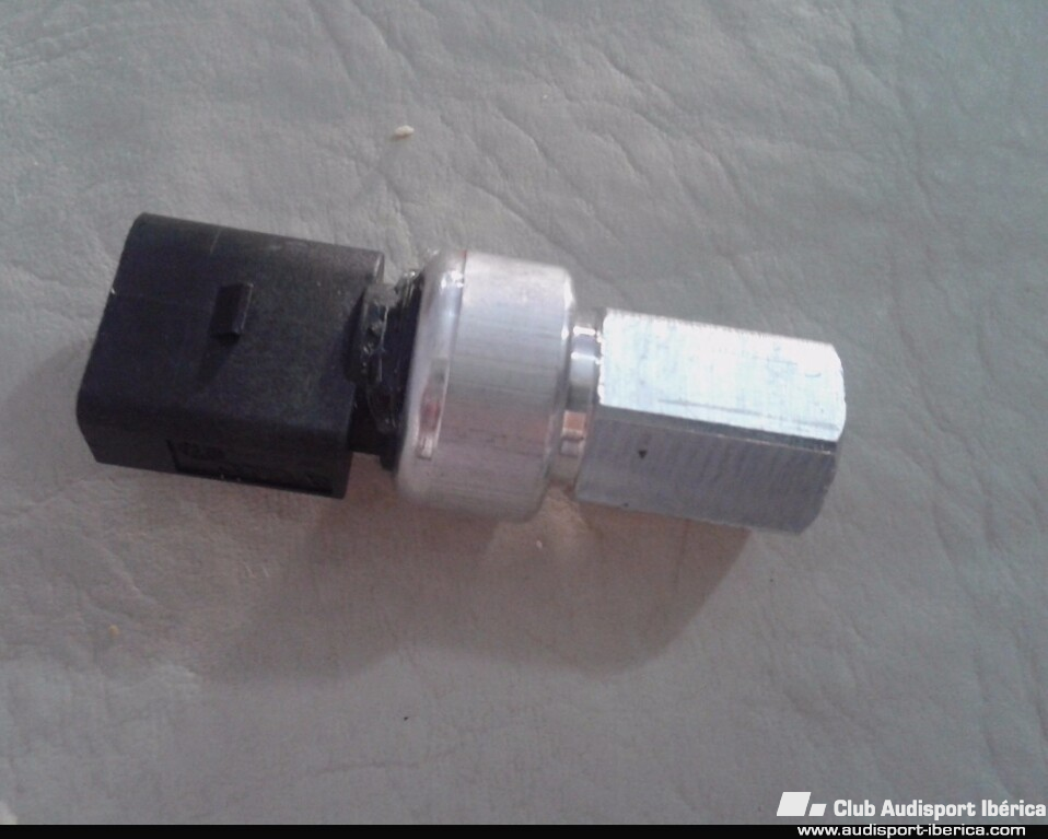

loycca Publicado 6 de Julio del 2015 Autor Denunciar Publicado 6 de Julio del 2015 Voy a explicarme de nuevo .aire acondicionado cargado y sin fugas ...compresorcomprobado y funciona correcto .valvula de presion nueva...fallo de la maquina de cargar aire ( falta de presion) ....adjunto foto de la pieza que he cambiado ....fue cambiar esa pieza y no mandar frio .La desmontamos de nuevo y la volvimos a montar y por un momento mando la orden perfectamente y enfrio ..encendiendose los ventiladores ..pero al rato corta y deja de enfriar ...apagas aire ..vuelves a encender y no cambia ruido del motor que es lo que deve hacer cuando enciendes ...alguna idea?? Responder

loycca Publicado 27 de Julio del 2015 Autor Denunciar Publicado 27 de Julio del 2015 Buenas de nuevo, al final ya dimos con la averia del aire acondicionado y es el presostato es decir la pieza que fui a comprar a un concesionario audi que ellos me dieron mirando el numero de bastidor y demás, y que me dieron mal ,según el taller que a dado con la averia.....a si que imaginaros mi enfado cuando vuelvo a pagar por una pieza que ya había puesto nueva exactamente hace 6 meses. Mi duda ahora es: podre reclamar dicha pieza al concesionario? tengo pieza y factura y esta puesta hace 6 meses.o tienen un tiempo y no se puede reclamar? alguien que me ilumine por favor por que estoy muy cabreada. Responder
