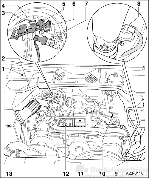

Ferranmanresa Publicado 5 de Julio del 2015 Denunciar Compartir Publicado 5 de Julio del 2015 Saludos a todos me gustaria saber esta pieza para que sirve y ademas tengo que cambiar el tubo de goma que sale de ella pero tengo miedo de sacarla no sea que vaya con la pieza y la líe. Quiero cambiar el tubo porque esta practicamente desintegrado.Decir que el tubo que sale de ella va a una especie de valvula donde a su vez sale otro tubo que se enconde detras del vaso de expansion del liquido refrigerante.Em realidad tengo que cambiar los 2 tubos pero no se si se tiran de ellos y ya esta gracias a todos La pieza en cuestion es la numero 8 Responder Enlace al comentario Compartir en otros sitios web More sharing options...
Ferranmanresa Publicado 5 de Julio del 2015 Autor Denunciar Compartir Publicado 5 de Julio del 2015 Por lo visto el tubo que sale de la pieza 8 va a la válvula conmutadora de la chapaleta de admisión -N239 pero que tampoco se para que sirve. Responder Enlace al comentario Compartir en otros sitios web More sharing options...

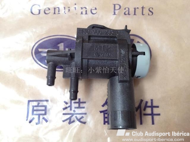

edgarvigo Publicado 6 de Julio del 2015 Denunciar Compartir Publicado 6 de Julio del 2015 Esa el la valvula que cierra la admision de aire al parar el motor. Con ello, al apagar el motor se sienten menos vibraciones. Va fisicamente en la EGR: Responder Enlace al comentario Compartir en otros sitios web More sharing options...
