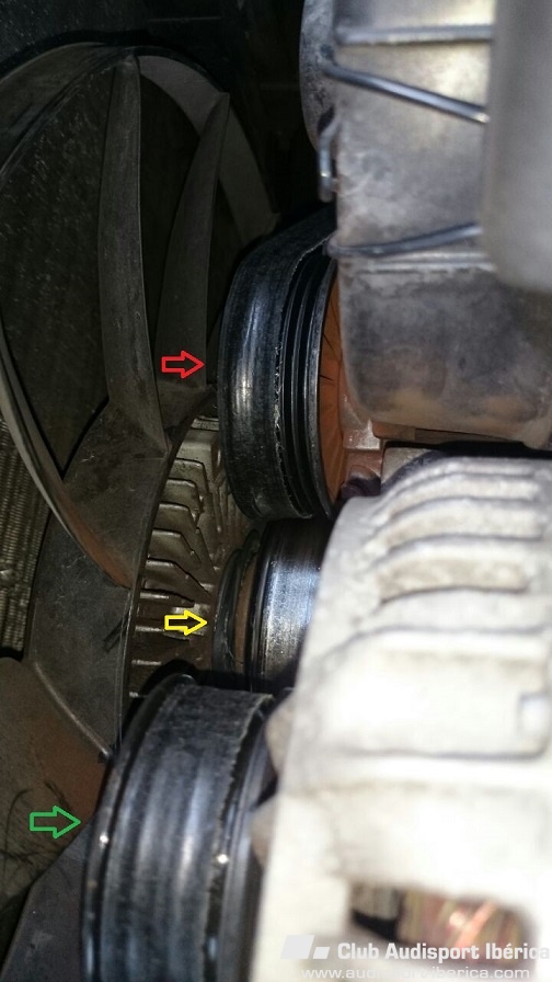

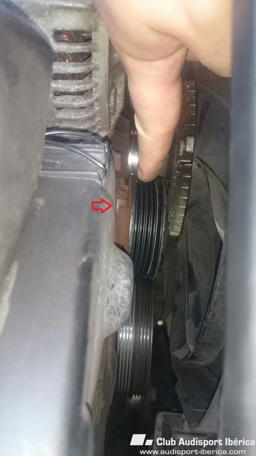

MarLeGar_A4B5 Publicado 5 de Julio del 2015 Autor Denunciar Publicado 5 de Julio del 2015 La flecha verde creo que es la polea del alternador, en la amarilla os muestro como un trozo de la correa se ha enroscado en el cuello del ventilador que hay delante del radiador. Y el rojo es la polea que esta torcida, alguien me puede decir que polea es esa para buscarla y encontrarla bien de precio? Responder
sata Publicado 5 de Julio del 2015 Denunciar Publicado 5 de Julio del 2015 Es la polea del tensor de la correa de accesorios o correa Poly-V. S2 Responder

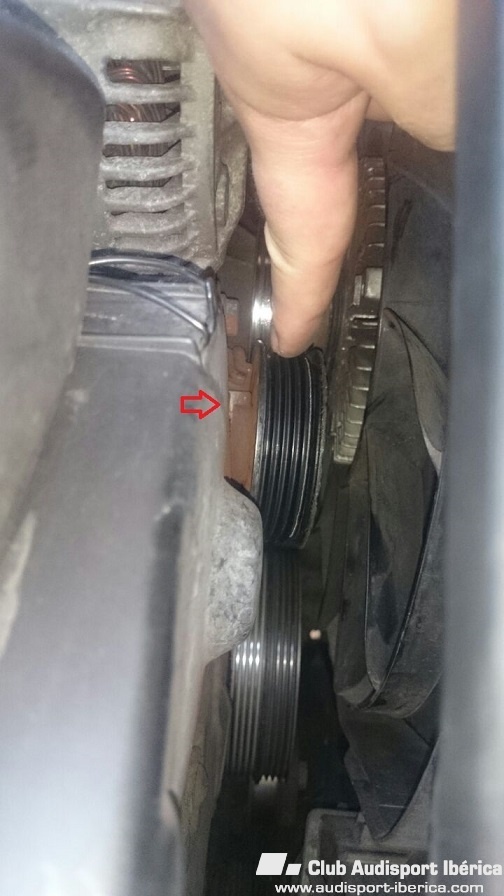

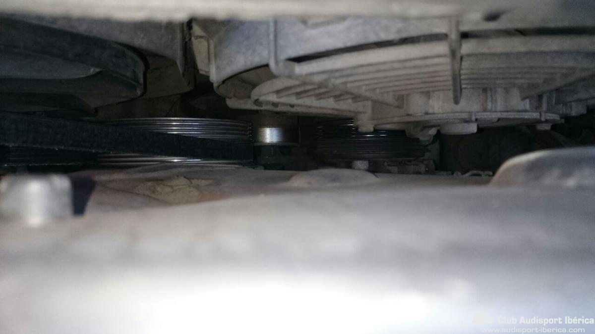

MarLeGar_A4B5 Publicado 5 de Julio del 2015 Autor Denunciar Publicado 5 de Julio del 2015 Aquí se ve la misma polea, pero como podéis ver ya no hay correa que valga. Responder

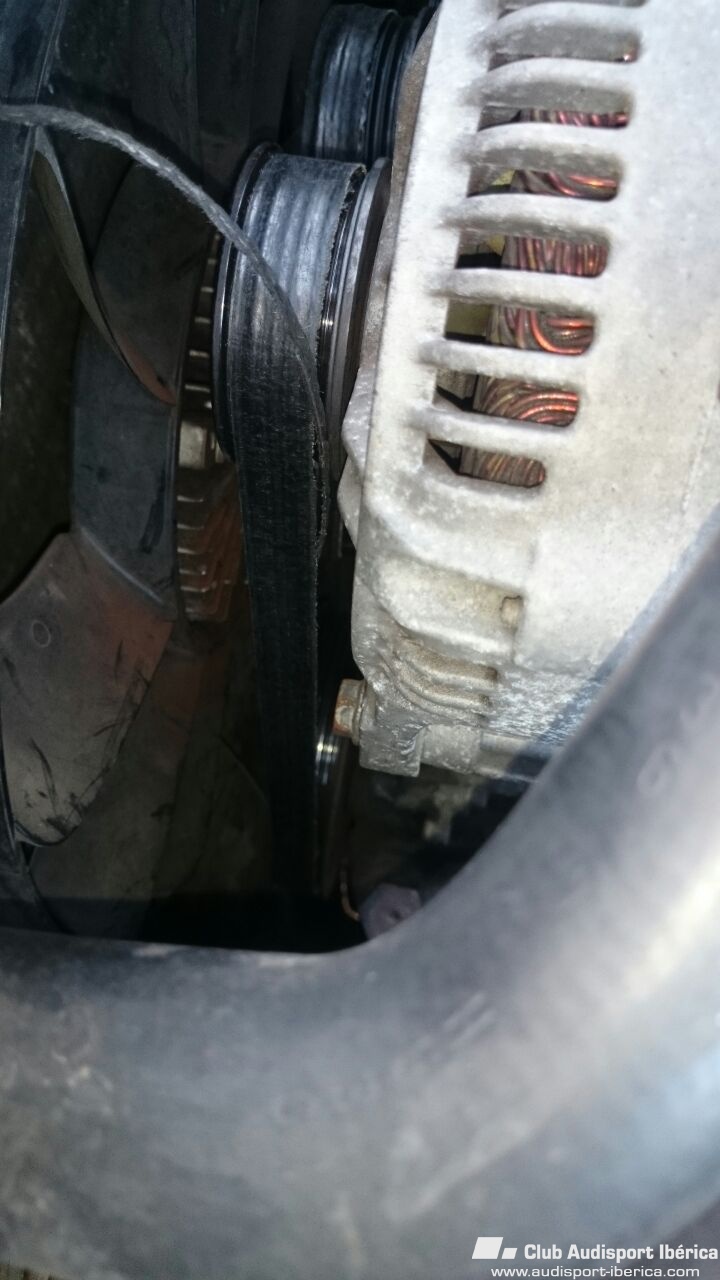

MarLeGar_A4B5 Publicado 5 de Julio del 2015 Autor Denunciar Publicado 5 de Julio del 2015 Y aquí muestro como la correa esta echa polvo. Perdon por poner las fotos en distintos mensajes, es que me daba error por superar el máximo de tamaño por fotos. Responder
sata Publicado 5 de Julio del 2015 Denunciar Publicado 5 de Julio del 2015 No bajes la guardia porque esa correa tambien mueve la bomba de agua. Los temblores, podría ser del bimasa deformado. En mi pre del 97 también me pasa y lo "soluciono" de la misma manera,....acelerando de mas para salir en primera,.............. La falta de fuerza podría ser de multiples causas, .............pero bien es cierto que el cauda es una de ellas. Si tienes algún conocido con el mismo motor puedes intercambiar para probar y salir de dudas antes de comprar por compra. Ese cauda ref 074 806 461 lo montan muchos coche del grupo VAG,...no solo Audi. Saludos y bienvenido. Responder
MarLeGar_A4B5 Publicado 5 de Julio del 2015 Autor Denunciar Publicado 5 de Julio del 2015 Es la polea del tensor de la correa de accesorios o correa Poly-V. S2 Buenas noches Sata! Lo primero gracias por responder tan rápido, Me urge reparar este problema que me ha surgido en el coche. Sabrías decirme si existe algun kit económico que lleve esa polea y las correas para comprarlo todo junto? También me ha volado la correa del aire acondicionado como podrás ver en la siguiente foto. Me puedes indicar o recomendar algún lugar o pagina donde comprar estos materiales? La reparación me la va a hacer mi cuñado porque como ya digo ando fatal económicamente y no me puedo permitir en este momento otra reparación en un mecánico. Con respecto al caudalimetro y el resto de problemas, podrías arrojarme un poco de luz? Responder

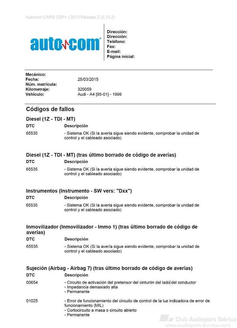

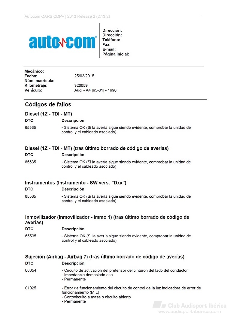

MarLeGar_A4B5 Publicado 5 de Julio del 2015 Autor Denunciar Publicado 5 de Julio del 2015 Buenas noches, MarLegar. Yo ultimamente estoy comprando en la web de mister-auto. Respecto a la perdia de potenca lo mas común,.............. aparte del cauda en mal esatdo,.....suelle ser algun manguito de la admision rajado o fisurado, tubos de vacio picados,...... Si estuvieras cerca te lo miraba en un momento,..pero no es el caso. Si no se te da bien la mecanica y todo te suena a chino,....busca en el foro acerca de esos temas que hay mucha info. Si se trata del bimasa, barato no es,....ni la pieza, ni cambiarla. S2 Como bien dices, la mecánica me parece todo a chino. Se cambiar una rueda, revisar los niveles y poco mas. La verdad es que no se de donde eres, yo soy de Hospitalet de Llobregat, un pueblo (ciudad) de Barcelona. El mecánico que le hizo el diagnostico (un conocido de la familia de mi pareja) me lo hizo sin coste como un favor y me dijo que el turbo estaba bien, que posiblemente fuese del caudalimetro por el tema de que entraba menos aire o algo ASI. Adjunto el informe que me pasó a mi correo. Saludos Responder

MarLeGar_A4B5 Publicado 6 de Julio del 2015 Autor Denunciar Publicado 6 de Julio del 2015 (editado) Por cierto Sata. Tendrias a mano un esquema de como se colocan estas correas? No se si en el manual del coche salen (aunque lo tengo por ahí perdido en algun cajon). Y para el caudalimetro lo mismo? Ya he entendido a lo que te referias con lo de un conocido, despues de leerlo 4 veces he visto lo de intercambiar. Para eso supongo que lo mejor seria que incluso tubiese el vag com para comprobar lo de la potencia no? En el diagnostico que puse tu aprecias algo que me pueda dar pistas de lo que puede fallar? Por cierto Sata. Tendrias a mano un esquema de como se colocan estas correas? No se si en el manual del coche salen (aunque lo tengo por ahí perdido en algun cajon). Encontré este pero no se si es el correspondiente al modelo de mi coche. Y para el caudalimetro lo mismo? Ya he entendido a lo que te referias con lo de un conocido, despues de leerlo 4 veces he visto lo de intercambiar. Para eso supongo que lo mejor seria que incluso tubiese el vag com para comprobar lo de la potencia no? En el diagnostico que puse tu aprecias algo que me pueda dar pistas de lo que puede fallar? Editado 6 de Julio del 2015 por MarLeGar_A4B5 Responder
