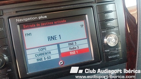

Hola, tengo un problema con mi navegador a ver si alguien me facilita alguna idea de como solucionarlo, resulta que se me ha estropeado la botonera drcha. redonda que se utiliza para seleccionar la busqueda de la dirección en el navegador, detecto que tiene cierta holgura y cuando la presiono no hace nada, me temo que en estas condiciones me quedo sin la opción de utilizar el navegador ¿alguien conoce si esto tiene reparación? y en su caso donde me puedo dirigir.
Muchas gracias de antemano.
Buenas....ahora mismo no recuerdo si la tuerca que lo fija va detras justo del boton plastico o habia que desmontar el frontal para apretarla tira hacia fuera de el hasta que lo saques va a presión si esta la tuerca con unos alicates de puntas finas aprietala y coloca el boton de nuevo. Al estar hundido no te hace la funcion de presionar pero segun lo aprites veras que ya va de nuevo.
Enviado desde mi lado oscuro
Pues lo he comprobado y la botonera no va a presión, para quitarla creo que tendría que desmontar el frontal y para ello debería de extraer el navegador y desconectarlo, ya he intentado extraerlo pero no consigo averiguar algunas conexiones del cableado como desconectarlas pues no quiero forzarlas para no cargarme algo, sobre todo hay un par de conectores que tienen varios cableados finos que no se como desconectarlos, pues creo que tendran alguna forma especial de desconexion que no logro averiguar ¿conoces como desconectar estos cables?
Normalmente llevan un sistema de presilla que libera los cables
Los botones, que sean de Izquierda o de derecha, se quitan tirando, y se ve la tuerca.
