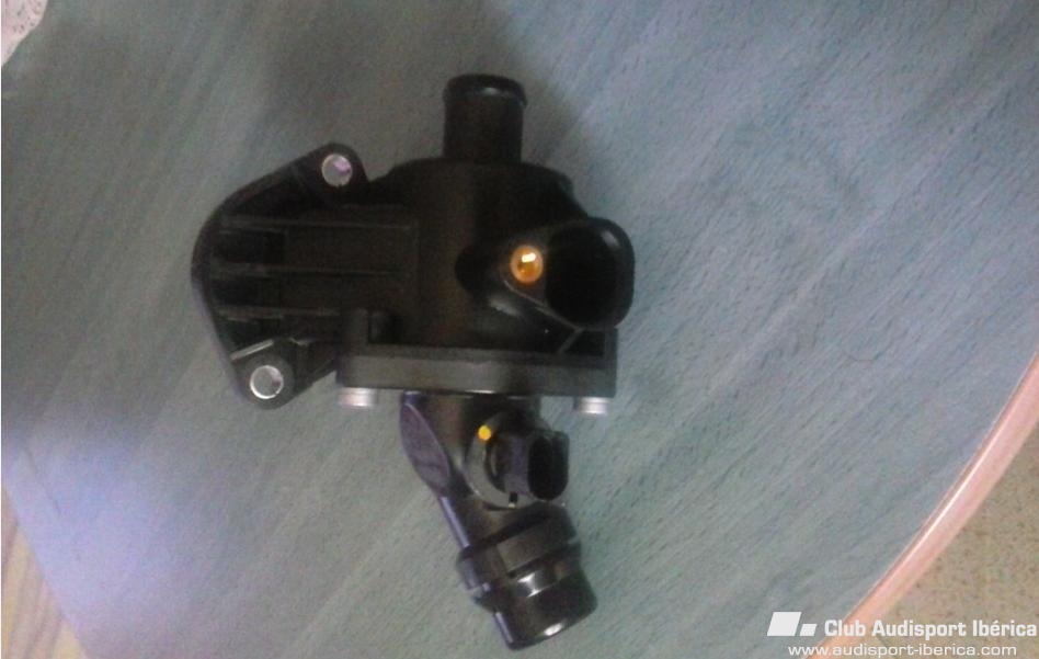

alijadro Publicado 9 de Julio del 2015 Denunciar Publicado 9 de Julio del 2015 mi coche es a3 8p 2.0fsi mañana el mecanico me cambiara el termostato y me cobra solo 1h por cambiarmelo ya que no tengo elevador para poder cambiarmelo yo mismo... mi pregunta es que compre termostato nuevo e indagando por san google e visto el que yo e comprado abre a 105 grados y que tambien los ay de que abren a 87 grados!! cual es apropiado para mi a3 2.0fsi 150 cv 87 o 105 grados y el por que de cada uno o cual iria mejor?? gracias por todas las respuestas y ayudas que pueda recivir y otra cosa ya que no ay ningun post y ayudare al mecanico a cambuar mi termostato are fotos y como se ace y donde va situado y colgare unas imagenes, saludos y gas. Responder

alijadro Publicado 9 de Julio del 2015 Autor Denunciar Publicado 9 de Julio del 2015 (editado) Yo te aconsejaría que el termostato pusieras el original, así no tendrás variación en el reloj de temperatura. es el original, pero no se cual lleva mi coche asta que mañana lo desmonte y claro leyendo vi que ay 2 modelos de 87 y de 105... ya puse la foto para que se viera el recambio a mas a mas solo queria editar que dentro de esa carcasa esta el termostato lo que pasa que te venden el kit completo y no puedes solo comprar el termostato de dentro, vamos lo que viene siendo un atraco solo por tener 4 aros xD Editado 9 de Julio del 2015 por alijadro Responder

alijadro Publicado 13 de Julio del 2015 Autor Denunciar Publicado 13 de Julio del 2015 Llevaras 87, 105 es para tdi. pues el ke yo e comprado lleva codigo de mi motor axw y es de 105 y hablando con el vendedor del respuesto me a confirmado ke es ese, en todo caso puedes exar un vistazo por fa y asi ver ke opinas, gracias. http://www.repuestosauto.es/1238594 Responder
alijadro Publicado 25 de Julio del 2015 Autor Denunciar Publicado 25 de Julio del 2015 con el de 105 funcionando a la perfeccion, mecanico me a comentado para poner el de 87 deberia de ser en un pais donde siempre iciera muxisima calor, ke este ya va bien en españa saludos Responder
Miros Publicado 31 de Julio del 2015 Denunciar Publicado 31 de Julio del 2015 para FSI 105 fijo sobre el fabricante y todos foros FSI Responder
alijadro Publicado 2 de Agosto del 2015 Autor Denunciar Publicado 2 de Agosto del 2015 para FSI 105 fijo sobre el fabricante y todos foros FSI gracias por la info miros, un pelin tarde pero se agradece igual ya que acerte en los grados, puesto y funcionando a la perdeccion saludos Responder
