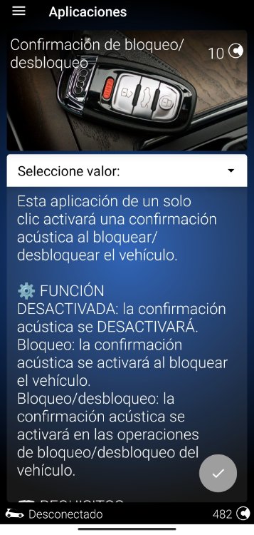

Pacoron Publicado 6 de Noviembre del 2022 Denunciar Publicado 6 de Noviembre del 2022 La puedes activar tu mismo si tienes el OBBeleven, luego si te cansas de escuchar el bip al abrir o al cerrar en el MMI tienes la opción de desactivarlo o volver activarlo. Responder
Pacoron Publicado 6 de Noviembre del 2022 Denunciar Publicado 6 de Noviembre del 2022 Si tienes la alarma original, lo normal es que lo tuvieras disponible en el MMI para activarlo o desactivarlo, por lo cual a TRITON es muy posible que lo tuviera en el MMi para activar los bips y le han timado al cobrarle 90€ por activarle algo que tenía ya disponible en el MMI. Responder
foreroadicto Publicado 6 de Noviembre del 2022 Denunciar Publicado 6 de Noviembre del 2022 Si el coche no lleva de serie alarma NO funciona el pitido al abrir/cerrar (se puede activar pero no funciona) salvo que se instale la bocina especifica de la alarma...... Responder
bertoastur Publicado 7 de Noviembre del 2022 Denunciar Publicado 7 de Noviembre del 2022 Buenas compañeros!!! Yo en su día lo active con vagcom 21.9,si fuera necesario busco los pasos y los pongo aquí. Un saludo. Responder
