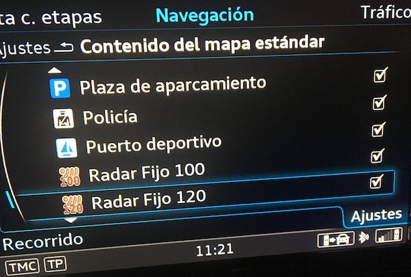

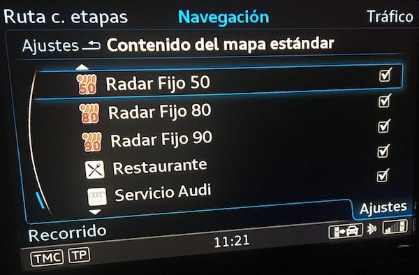

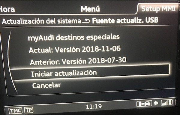

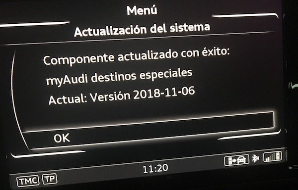

eklalj Publicado 6 de Noviembre del 2018 Denunciar Publicado 6 de Noviembre del 2018 Hombre ... hacer un bote para pagar menos de 5 euros, tendría delito! He completado el primer set de pruebas con la versión gratuita, y mi gozo en un pozo. Es cierto que lo que se genera es igual que lo que generábamos con my.audi, por lo que es compatible, y se instala sin problemas. Pero, yo pensaba que si ponía 5 categoría de radares, reemplazaría a las 5 categorías existentes, y que podría seguir así con las restantes. Pero no! Lo que sustituye es el conjunto de "Destinos Especiales", por lo que las 30 categorías de puntos de interés que tenía instalados han desaparecido, y son sustituidos por las 5 categorías que he conseguido generar con la aplicación de poibase (que por cierto, la he tenido que instalar en un equipo con Windows. Porque con la versión web Beta para mac, no fui capaz de generar los ficheros finales). Os pongo unas imágenes para que lo veáis ... (solo quedan las categorías de radares fijos de 50, 80, 90, 100 y 120. Que son las 5 que elegí para la prueba). Y como veis en la primera imagen; yo también estaba sin poder actualizar desde el 30 de Julio de este año Así que si comprara la versión "pro" por los 5 euros anuales, seguiríamos limitados a 20 categorías (perdiendo 10 de las que utilizamos hoy en día) ... ... no se ... Responder

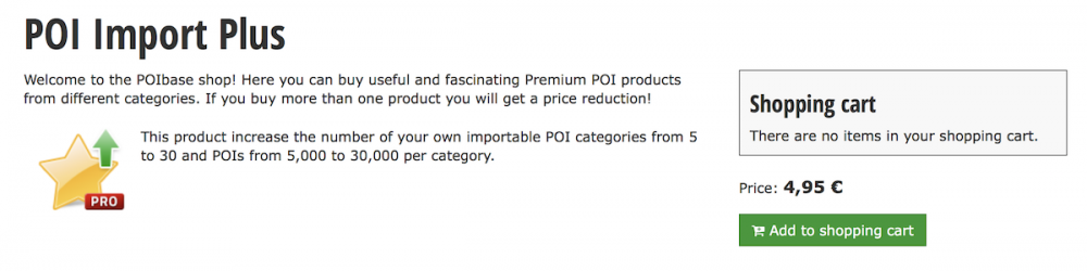

eklalj Publicado 8 de Noviembre del 2018 Denunciar Publicado 8 de Noviembre del 2018 Hola de nuevo. Anoche envié una pregunta al departamento de soporte de POIbase contándoles nuestras penas, y para ver si había posibilidad de que se ampliara el número de categorías del servicio de pago "POI Import" de las 20 actuales, a las 30 que necesitamos. Esta mañana me han contestado diciéndome que han ampliado el límite a 30. Y de hecho, en su página web ya lo indican así. mirad: Así que voy a comprarlo, para ver si solventamos el problema de la web de Audi (se que es triste que una compañía como esta desvíe este tipo de servicios hacia otras empresas. Pero es lo que tenemos). No prometo fecha de actualización. Pero cuando lo tenga, lo compartiré por aquí. Responder

eklalj Publicado 8 de Noviembre del 2018 Denunciar Publicado 8 de Noviembre del 2018 Gracias a @TTquattro y a @DANI_A6AVANT por vuestros ofrecimientos. Pero no voy a salir de pobre por 5 míseros euros. Así que en principio lo dejamos así (ya está comprado). Un saludo Responder

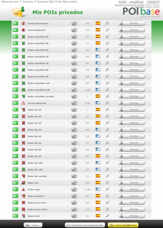

eklalj Publicado 8 de Noviembre del 2018 Denunciar Publicado 8 de Noviembre del 2018 Gracias por el ofrecimiento a ti también, @Ocio Ya he generado los radares, y los tengo en un pendrive para probarlos (espero poder esta noche). Si funcionan, los subo a la nube y comparto el enlace, como solía hacer con vosotros. Pero tiene buena pinta lo que aparece en pantalla (adjunto imagen), y los ficheros resultantes. Por cierto, estoy cruzando correos con la persona de POIbase, y es super comunicativo y eficiente (incluso ha implementado en minutos unas sugerencias de traducción al español que le he hecho, y que no estaban muy bien). Y me está pidiendo opinión sobre cosas del funcionamiento (tiempos de espera y demás). En la factura viene su nombre como Director General, y también es el que contesta al correo de soporte. Así que me suena que es un alemán que se ha montado este negocio en la red el solito o con algún amigo. Pero si funciona ... estupendo. Estos son los puntos generados (os suenan, verdad?). Como veis, son 10.284 puntos ahora mismo, para la actualización de Noviembre. Responder
