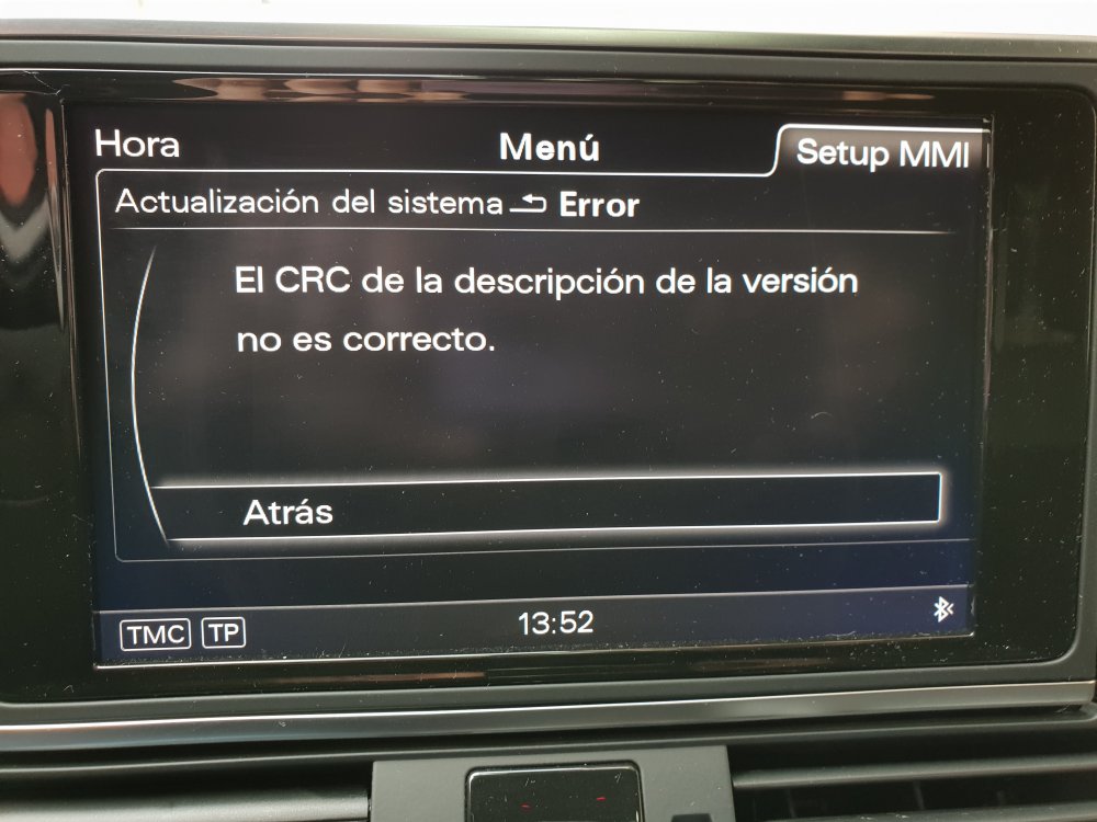

dhan67 Publicado 11 de Noviembre del 2018 Denunciar Publicado 11 de Noviembre del 2018 He intentado instalar los archivos descargados y me aparece un error en el mmi y no se instalan. Os pongo la foto del error a ver si alguien me puede ayudar Responder
Ocio Publicado 11 de Noviembre del 2018 Denunciar Publicado 11 de Noviembre del 2018 hace 4 horas, dhan67 dijo: He intentado instalar los archivos descargados y me aparece un error en el mmi y no se instalan. Os pongo la foto del error a ver si alguien me puede ayudar Si no recuerdo mal que me corrijan, has de tener 'MMI navegación plus con MMI Touch' (este lleva disco duro) y Restyling 2015, a partir de ahí, esto mismo ya le paso a alguno que otro forero con otra versión. Salu2. Responder
eklalj Publicado 11 de Noviembre del 2018 Denunciar Publicado 11 de Noviembre del 2018 Efectivamente. Si no me equivoco, tu A6 C7 es del 2014. Verdad, @dhan67? Si es así. Lamento comunicarte que tu MMI no es compatible con este servicio de Audi Connect. Responder
dhan67 Publicado 11 de Noviembre del 2018 Denunciar Publicado 11 de Noviembre del 2018 hace 5 horas, Ocio dijo: Si no recuerdo mal que me corrijan, has de tener 'MMI navegación plus con MMI Touch' (este lleva disco duro) y Restyling 2015, a partir de ahí, esto mismo ya le paso a alguno que otro forero con otra versión. Salu2. Llevo mmi plus con mmi touch pero mi coche es del 2014 como a dicho Eklalj,asi que nada. Gracias de todos modos. Responder
Ocio Publicado 12 de Noviembre del 2018 Denunciar Publicado 12 de Noviembre del 2018 hace 10 horas, eklalj dijo: Efectivamente. Si no me equivoco, tu A6 C7 es del 2014. Verdad, @dhan67? Si es así. Lamento comunicarte que tu MMI no es compatible con este servicio de Audi Connect. +1. Responder
