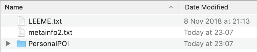

eklalj Publicado 5 de Febrero del 2019 Denunciar Publicado 5 de Febrero del 2019 (editado) hace 1 hora, alejandroA6COMPET dijo: esq soy pez en esto de la informatica... lo hago sin actualizar nada ? , ni mapas ni nada..... pillo una tarjeta sd y extraigo los ficheros en ella? hay 2 subcarpetas una pone ios y otra no.... supongo q yo q tengo android debo extraer la otra.... y por ultimo una vez extraido todo en sd... en q tarjetero lo meto del coche y que debo hacer? un slaudo y perdona mi ignorancia.... tamb me gustaria actualizar los mapas y el fireware o el sofware o la version del navegador o lo q haya que hacer ... pero lo tengo jodido con mis conocimientos de experto informatico xdddd .Un saludo y gracias Hola @alejandroA6COMPET Una vez descomprimas el fichero zip que te bajas del enlace de dropbox, te encontrarás un fichero LEEME, donde tienes explicados los pasos que hay que seguir para instalar los radares en un Audi A6 con MMI Touch. Dos subcarpetas y que en una pone iOS? ... eso no es lo que contiene el fichero zip que yo suelo subir. Pero sea como fuere, lo que tienes que hacer es buscar la carpeta donde tengas lo que verás en esta imagen: Aunque haya más ficheros o carpetas. Lo que tienes que copiar a la tarjeta SD es el fichero metainfo2.txt, y la carpeta PersonalPOI No hace falta que copies nada más. Y debes copiarlo en la raíz de la SD. Es decir, no pueden estar en ninguna carpeta o subcarpeta dentro de la SD. Sino al principio del todo. Una vez que tengas eso copiado, introduce la SD en cualquiera de las ranuras del coche. A continuación pulsa la tecla MENU, y accede a la opción superior derecha llamada “SetUp MMI” Ya dentro de esta opción, vete hasta la la opción de Actualización e indica desde que unidad de almacenamiento quieres realizarla (en tu caso SD1 o SD2). Una vez pulses en Actualización, comenzarán a cargarse los radares y al rato te dirá que ya se ha completado. En unos minutos voy a dejaros una nueva actualización que acabo de generar. Así que puedes intentarlo ya con esta para estar a la última. Editado 5 de Febrero del 2019 por eklalj Responder

alejandroA6COMPET Publicado 6 de Febrero del 2019 Denunciar Publicado 6 de Febrero del 2019 hace 10 horas, eklalj dijo: Hola @alejandroA6COMPET Una vez descomprimas el fichero zip que te bajas del enlace de dropbox, te encontrarás un fichero LEEME, donde tienes explicados los pasos que hay que seguir para instalar los radares en un Audi A6 con MMI Touch. Dos subcarpetas y que en una pone iOS? ... eso no es lo que contiene el fichero zip que yo suelo subir. Pero sea como fuere, lo que tienes que hacer es buscar la carpeta donde tengas lo que verás en esta imagen: Aunque haya más ficheros o carpetas. Lo que tienes que copiar a la tarjeta SD es el fichero metainfo2.txt, y la carpeta PersonalPOI No hace falta que copies nada más. Y debes copiarlo en la raíz de la SD. Es decir, no pueden estar en ninguna carpeta o subcarpeta dentro de la SD. Sino al principio del todo. Una vez que tengas eso copiado, introduce la SD en cualquiera de las ranuras del coche. A continuación pulsa la tecla MENU, y accede a la opción superior derecha llamada “SetUp MMI” Ya dentro de esta opción, vete hasta la la opción de Actualización e indica desde que unidad de almacenamiento quieres realizarla (en tu caso SD1 o SD2). Una vez pulses en Actualización, comenzarán a cargarse los radares y al rato te dirá que ya se ha completado. En unos minutos voy a dejaros una nueva actualización que acabo de generar. Así que puedes intentarlo ya con esta para estar a la última. muchisimas gracias por la GRAN explicacion, si vienes por malaga tienes unas cervecitas pagadas XD. Responder

alejandroA6COMPET Publicado 8 de Febrero del 2019 Denunciar Publicado 8 de Febrero del 2019 En 5/2/2019 a las 23:33, eklalj dijo: Hola a todos, Adjunto una nueva actualización de radares para todos aquellos que queráis utilizarla. Podéis descargarla PINCHANDO_AQUI No la he probado todavía, porque está calentita calentita. Pero supongo que como siempre, irá bien. muy buenas... yo al pincharlo le doy a descarga directa Y DESCARGA EN UNA CARPETA WINRAR y me aparecen 4 cosas... 2 carpetas(1 pone PERSONALPOI Y OTRA _MACOSX) Y 2 ARCHICOS(1 LEELE Y OTRO METAINFO2.TXT)..... mis preguntas son.... 1 debo copiar directamente en la carpeta estas 2 cosas ( PERSONALPOI y METAINFO2.TXT) directamente en la tarjeta sd que debe estar vacia.... sin estar en una carpeta no? ..... 2 si quiero actualiizar mapas debo instalar los radares de nuevo despues? 3 lo mismo q el punto 2 pero con el sotfware ... UN SALUDO Y MUCHAS GRACIAS... si soy muy pez de verdad XD. Responder
eklalj Publicado 8 de Febrero del 2019 Denunciar Publicado 8 de Febrero del 2019 hace 7 minutos, alejandroA6COMPET dijo: muy buenas... yo al pincharlo le doy a descarga directa Y DESCARGA EN UNA CARPETA WINRAR y me aparecen 4 cosas... 2 carpetas(1 pone PERSONALPOI Y OTRA _MACOSX) Y 2 ARCHICOS(1 LEELE Y OTRO METAINFO2.TXT)..... mis preguntas son.... 1 debo copiar directamente en la carpeta estas 2 cosas ( PERSONALPOI y METAINFO2.TXT) directamente en la tarjeta sd que debe estar vacia.... sin estar en una carpeta no? ..... 2 si quiero actualiizar mapas debo instalar los radares de nuevo despues? 3 lo mismo q el punto 2 pero con el sotfware ... UN SALUDO Y MUCHAS GRACIAS... si soy muy pez de verdad XD. Hola @alejandroA6COMPET Si lees el fichero LEEME (que por eso se llama así), verás los pasos a seguir. Tienes que copiar a la SD directamente, sin que estén dentro de ninguna carpeta, el fichero metainfo2.txt y el directorio PERSONALPOI Responder
