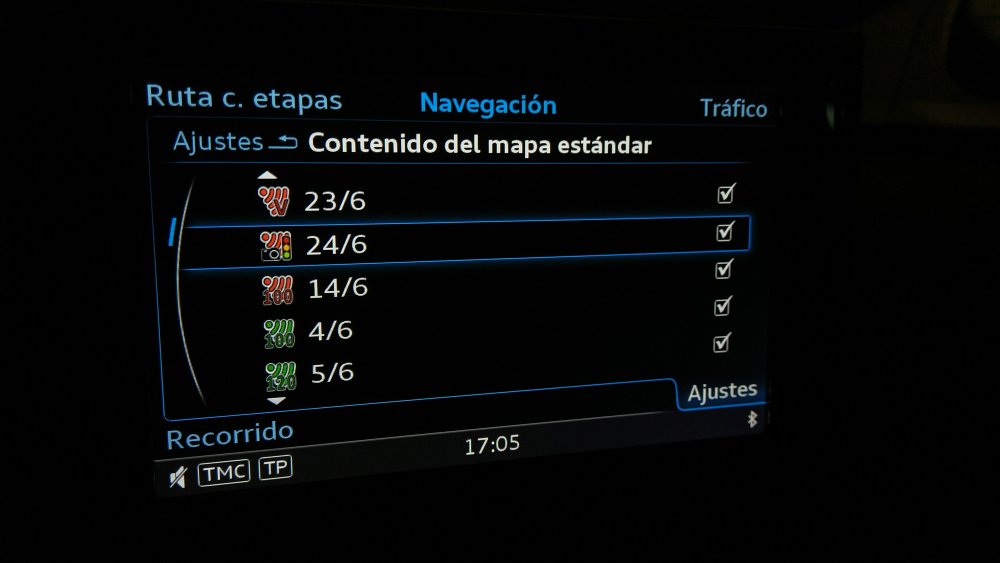

TTquattro Publicado 11 de Abril del 2019 Denunciar Publicado 11 de Abril del 2019 hace 11 horas, eklalj dijo: Hay algún otro forero que haya instalado estos radares y le haya pasado lo mismo? Buenos días, Instalados y funcionando correctamente. Lo único es que esta vez en lugar de los típicos nombres que aparecían antes para cada POI (Radar fijo 120, etc...) me han aparecido en números y guiones, del tipo 01/01, 01/02... pero al seleccionarlos para ver en el mapa funcionan correctamente. Saludos Responder

mnhcenter Publicado 14 de Abril del 2019 Denunciar Publicado 14 de Abril del 2019 En estos últimos radares haber quien me puede explicar que significa la numeración que pone a la drecha del icono, así como en que se diferencian los de color verde y rojo. Gracias. Responder
eklalj Publicado 15 de Abril del 2019 Denunciar Publicado 15 de Abril del 2019 (editado) Rojos = radares fijos Verdes = radares móviles o camuflados el número es la velocidad máxima. Es decir uno rojo con el número 80, es un radar fijo que multa si vás a más de 80 Km/h de todas formas, si vas al menú del MMI para elegir que puntos quieres que sean visibles en el mapa y cuales no, verás los nombres de cada categoría de radares, que son bastante ilustrativos. Y si lo que te refieres es a la foto de @Trivium88, eso es una carga erronea, que les ha puesto esos numeros como nombre de categoría. Pero está mal. No le hagas ni caso. Editado 15 de Abril del 2019 por eklalj Responder

nachopre Publicado 22 de Abril del 2019 Denunciar Publicado 22 de Abril del 2019 Hola. Por más que he formteado la SD y he copiado los dos archivos me aparecen como al compañero con los números y barras en vez del título de cada radar. Tengo un A4 B9 con el MMI Touch Plus. No sé si tendrá algo que ver. Por lo que he visto la estructura de los archivos es la misma que en otros radares del foro del A4 que si me van bien pero por lo que sea este no me funciona. Sabéis de que puede ser? EDITO: He copiado los que colgó el compañero de Febrero y me van perfectamente (borré las carpetas esas de MMI HIGH etc que habían dentro por si acaso) y deje solo el metainfo y el personalPOI como siempre. Y me salen todas las categorías bien con su título. Sin embargo meto el de marzo y salen como al otro compi con un numero y la /. He estado mirando los archivos uno por uno de cada edición sobre todo los strings y demás archivos con texto dentro y son calcaos. O al menos yo no veo diferencias. Bueno en el de febrero salen radares de 20km/h y en el de marzo no. Así que ya no sé que puede ser. @eklaljsabes si hiciste algo distinto entre ambas compilaciones? O al o mejor es algo de POIBase por si ellos tienen que corregir algo. Gracias. Salu2 Responder
nachopre Publicado 22 de Abril del 2019 Denunciar Publicado 22 de Abril del 2019 En 11/4/2019 a las 19:45, Trivium88 dijo: Confirmado que sí funciona la actualización de radares de la última compilación de Marzo, @eklalj. Sería algo del formato o a saber. Formateé, copié archivos y a la primera. Saludos Me puedes decir que y como lo hiciste exactamente? Que archivos copiaste o si hiciste eso de meterlo dentro de MMIHIGH o lo que sea. Como he puesto ando loco con este tema y solo me van bien en mi A4 del 2016 los de la compilación de febrero. Los de marzo me salen los nombres como te salían a tí. Salu2 Responder
