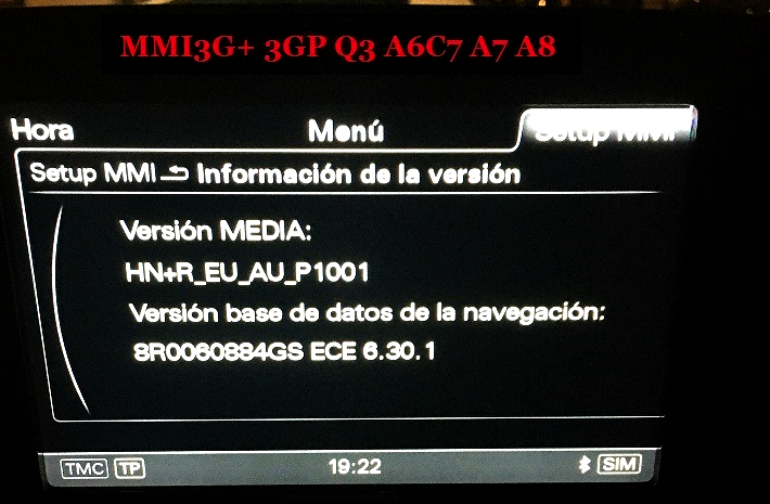

parroco Publicado 3 de Junio del 2020 Denunciar Publicado 3 de Junio del 2020 Buenas, antes de nada; desear que vosotros, y vuestras familias, estéis bien, creo que hace tiempo lo pregunte por aqui el tema de los radares, tengo el Q3 con el MMI 3G+segun me dijeron es el tope de gama, comparte electronica con estos modelos, A6C7, A7,y A8 entoces estaba pensando si podria meter los radares en el MMI, haber si creeis que funcionarian o si los intento meter me puedo cargar algo?? este es el firware que lleva el MMI Un saludo y muchas gracias. Responder
Ocio Publicado 4 de Junio del 2020 Denunciar Publicado 4 de Junio del 2020 hace 11 horas, parroco dijo: Buenas, antes de nada; desear que vosotros, y vuestras familias, estéis bien, creo que hace tiempo lo pregunte por aqui el tema de los radares, tengo el Q3 con el MMI 3G+segun me dijeron es el tope de gama, comparte electronica con estos modelos, A6C7, A7,y A8 entoces estaba pensando si podria meter los radares en el MMI, haber si creeis que funcionarian o si los intento meter me puedo cargar algo?? este es el firware que lleva el MMI Un saludo y muchas gracias. Los puedes poner otra cosa seria que no lo admitiera, pero pasar no le va a pasar nada. Salu2. Responder
parroco Publicado 4 de Junio del 2020 Denunciar Publicado 4 de Junio del 2020 hace 3 horas, Ocio dijo: Los puedes poner otra cosa seria que no lo admitiera, pero pasar no le va a pasar nada. Salu2. OK muchas gracias, lo probare haber que hace, cuando lo pruebe ya contare si a funcinado, un saludo. Responder

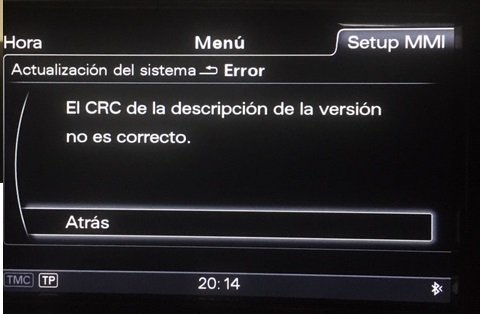

parroco Publicado 5 de Junio del 2020 Denunciar Publicado 5 de Junio del 2020 Bueno comprobado, no me funciona, me sale este aviso, no se por que no funciona. Responder
TTquattro Publicado 5 de Junio del 2020 Denunciar Publicado 5 de Junio del 2020 (editado) hace 6 minutos, parroco dijo: Bueno comprobado, no me funciona, me sale este aviso, no se por que no funciona. Hola, que me corrijan si me equivoco, pero los radares creo que solo son para los sistemas MMI MiB2 High, con sistema touch, para el MMI 3G+ creo que no sirven. Un saludo Editado 5 de Junio del 2020 por TTquattro Responder
parroco Publicado 5 de Junio del 2020 Denunciar Publicado 5 de Junio del 2020 hace 2 minutos, TTquattro dijo: Hola, que me corrijan si me equivoco, pero los radares creo que solo son para los sistemas MMI MiB2 High, con sistema touch, para el MMI 3G+ creo que no sirven. Un saludo Muchas gracias, algo asi supongo que sera, mi navegador es MMI3 G plus. Responder

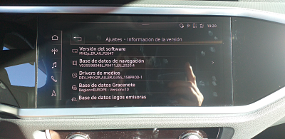

jeguri Publicado 2 de Julio del 2020 Denunciar Publicado 2 de Julio del 2020 Buenas tardes. Compré recientemente un q3 35 TFSI, matriculado en enero, y quisiera saber si le puedo poner los radares y cómo. Es el modelo nuevo, de los que llevan disco duro Responder
Ocio Publicado 2 de Julio del 2020 Denunciar Publicado 2 de Julio del 2020 hace 56 minutos, jeguri dijo: Buenas tardes. Compré recientemente un q3 35 TFSI, matriculado en enero, y quisiera saber si le puedo poner los radares y cómo. Es el modelo nuevo, de los que llevan disco duro Puedes descargarlos y probar, si los admite bien sino no le va a pasar nada, la información la tienes en este mismo hilo o si te los bajas en el mimo paquete hay información de cómo instalarlos. Salu2. Responder
jeguri Publicado 3 de Julio del 2020 Denunciar Publicado 3 de Julio del 2020 En 2/7/2020 a las 19:57, Ocio dijo: Puedes descargarlos y probar, si los admite bien sino no le va a pasar nada, la información la tienes en este mismo hilo o si te los bajas en el mimo paquete hay información de cómo instalarlos. Salu2. Muchas gracias, pero por más que intento no consigo dar con la tecla. No encuentro la posibilidad de añadir destinos especiales ni de actualizar. Solo me aparece actualización automática de los mapas, pero no puedo actualizar desde un SD o un pen. ¿Me puede ayudar alguien? Mando foto de la infor del MMI Responder
