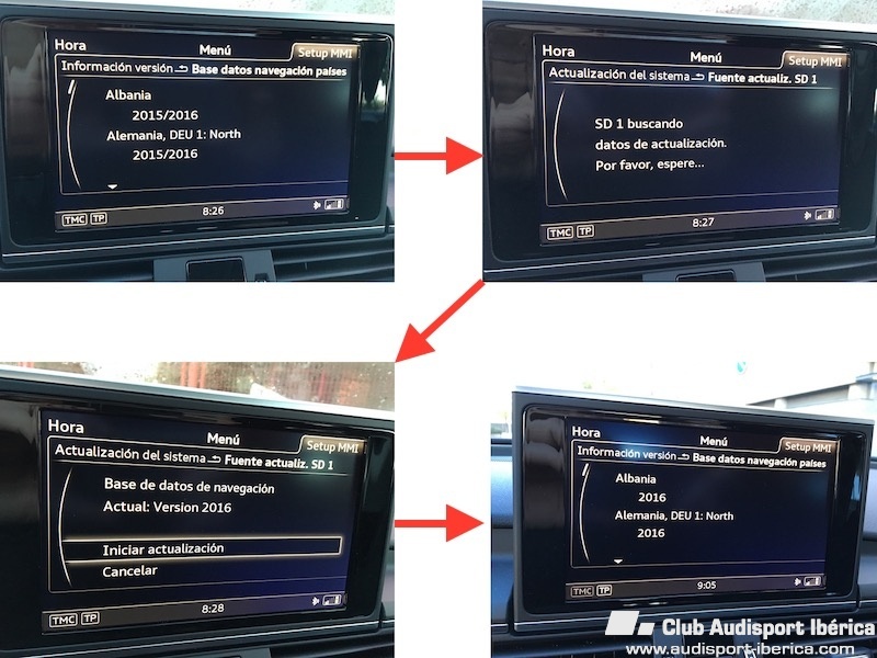

eklalj Publicado 8 de Febrero del 2016 Denunciar Publicado 8 de Febrero del 2016 (editado) Pues yo por aquí he leído varias veces que es una media hora. Y mi experiencia personal la puedes ver en esta foto que publiqué en otro post, donde se ve la hora cuando comencé (8:28), y una vez terminado (9:05). ... ... La actualización eran unos 16 gigas Editado 8 de Febrero del 2016 por eklalj Responder
