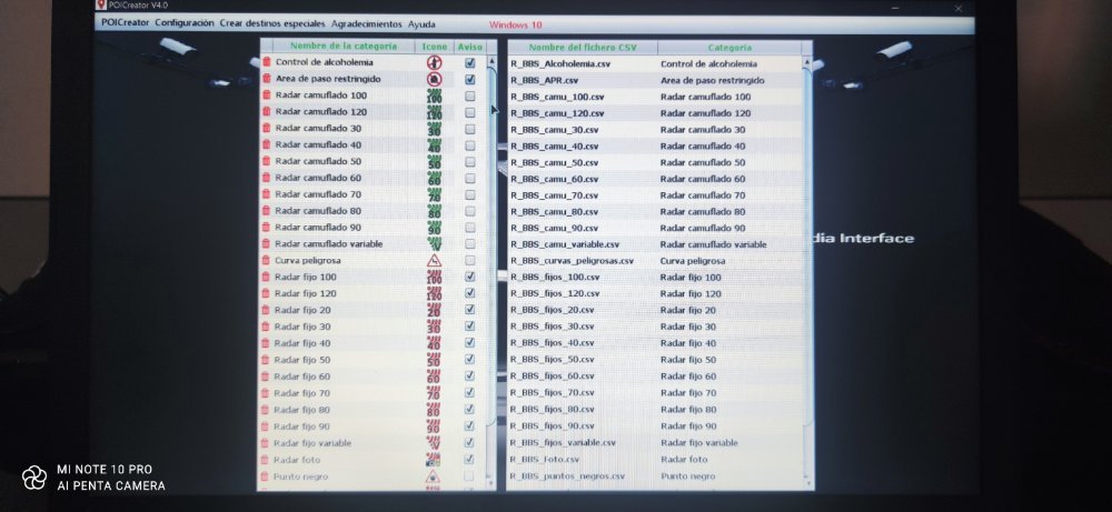

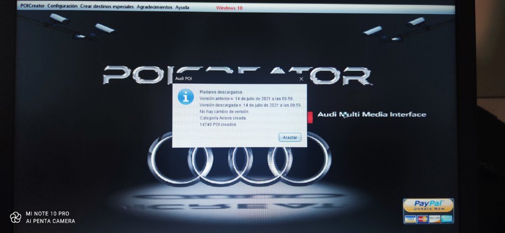

PICOTA77 Publicado 18 de Julio del 2021 Denunciar Publicado 18 de Julio del 2021 En 18/7/2021 a las 10:39, alagar27 dijo: Tienes que crear el archivo en el poicreator y meter en la sd formateada y de ahi instalar en mmi y luego dentro de navegador en ajustes navegacion esta para te avise y te los cante, sino aunque esten instalados y salgan no te avisara de los pois, ni esos ni los que el navegador ya tiene instalados como farmacias, supermercados y etc Expand A ver..... hice esto de las fotos en POI(no seleccioné los radares verdes, y aun asi me salen, no se si serían los que tenía guardados de antes) descargué en el portatil, formateé FAT32, grabé en SD, instalé en el MMI, a ver si doy con lo de avisar en el menú de navegación, algo me suena pero no se fijo. Mañana lo miro que estoy currando hoy. Responder
alagar27 Publicado 18 de Julio del 2021 Denunciar Publicado 18 de Julio del 2021 En 18/7/2021 a las 11:37, PICOTA77 dijo: A ver..... hice esto de las fotos en POI(no seleccioné los radares verdes, y aun asi me salen, no se si serían los que tenía guardados de antes) descargué en el portatil, formateé FAT32, grabé en SD, instalé en el MMI, a ver si doy con lo de avisar en el menú de navegación, algo me suena pero no se fijo. Mañana lo miro que estoy currando hoy. Expand Es asi pero te falta lo otro dije de seleccionar en el mmi para te avise Responder
