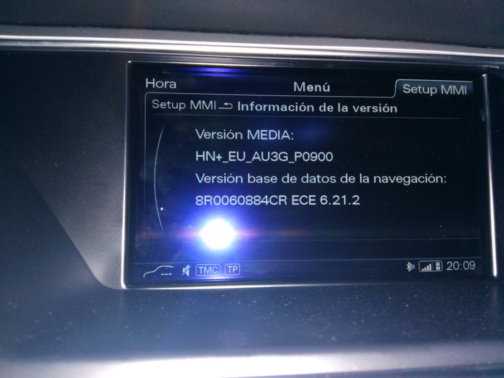

espinete123 Publicado 3 de Marzo del 2016 Denunciar Publicado 3 de Marzo del 2016 Hola Pepe, Entiendo que si. El navegador es el mismo aunque el modelo sea diferente. Pruébalo y nos cuentas. Recuerda que una vez instalados los POIs, hay que ir a las opciones de navegación y seleccionar los radares que se han cargado como que se quieren visualizar. O decir que visualice todos los POIs, que es más sencillo. Eklalj lo he probado pero no funciona me dice que el cr no es valido te paso el cr mio pongo una foto a ver si se puede hacer algo gracias de antemano foto Enviado desde mi Aquaris M5.5 mediante Tapatalk Responder

eklalj Publicado 4 de Marzo del 2016 Denunciar Publicado 4 de Marzo del 2016 (editado) Hola Pepe, Entiendo que si. El navegador es el mismo aunque el modelo sea diferente. Pruébalo y nos cuentas. Recuerda que una vez instalados los POIs, hay que ir a las opciones de navegación y seleccionar los radares que se han cargado como que se quieren visualizar. O decir que visualice todos los POIs, que es más sencillo. Eklalj lo he probado pero no funciona me dice que el cr no es valido te paso el cr mio pongo una foto a ver si se puede hacer algo gracias de antemano fotoIMG_20160303_201004.jpgEnviado desde mi Aquaris M5.5 mediante Tapatalk A ver si me acuerdo mañana de mirar mi versión, y te digo algo. Entiendo que tienes MMI plus con MMI touch y disco duro. Porque si no es así, ya hemos compobado que no funciona. Yo he mirado el script que hace la instalación, y copia los ficheros a una ruta del disco duro interno. Por lo que si no hay disco duro, estos radares que yo generé desde MyAudi, no funcionarán. Editado 4 de Marzo del 2016 por eklalj Responder

espinete123 Publicado 4 de Marzo del 2016 Denunciar Publicado 4 de Marzo del 2016 No el mío es un A5 sporbak de julio del 2015 y sistema de navegación plus con disco duro pero no tengo MMI TOUCH que es gracias de antemano Enviado desde mi Aquaris M5.5 mediante Tapatalk Responder

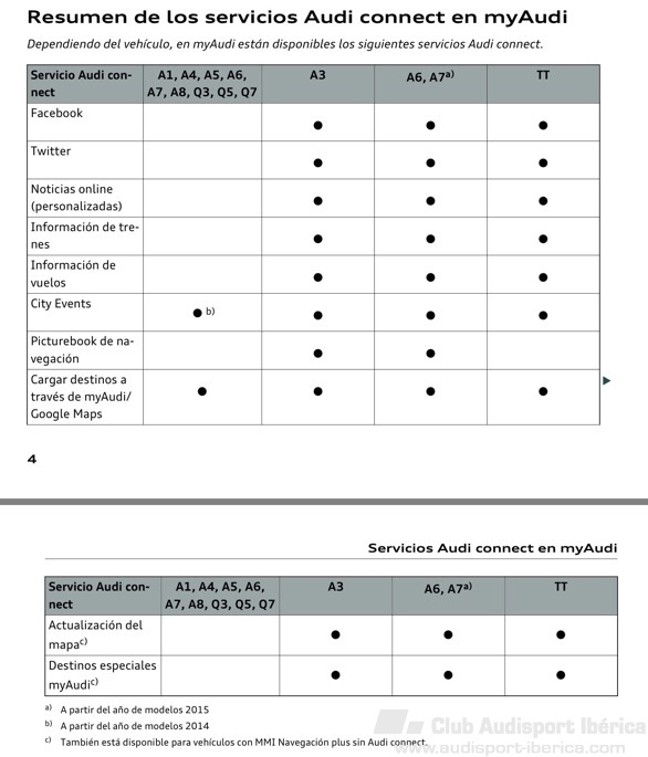

eklalj Publicado 5 de Marzo del 2016 Denunciar Publicado 5 de Marzo del 2016 (editado) Ya he encontrado la razón. Mirad la tabla adjunta. Este servicio solo,está disponible en los A6 y A7 del 2015 en adelante, los A3, y los TT Como podeis leer en la nota "c", la actualización de mapas y los destinos especiales (radares), también están disponibles para esos vehículos si tienen MMI Plus, aunque no tengan Audi Connect (mi caso). Por lo tanto, me temo que habrá alguna limitación en vuestro hardware, que no permite instalar los radares ni en el A5, ni en el A4. Editado 5 de Marzo del 2016 por eklalj Responder

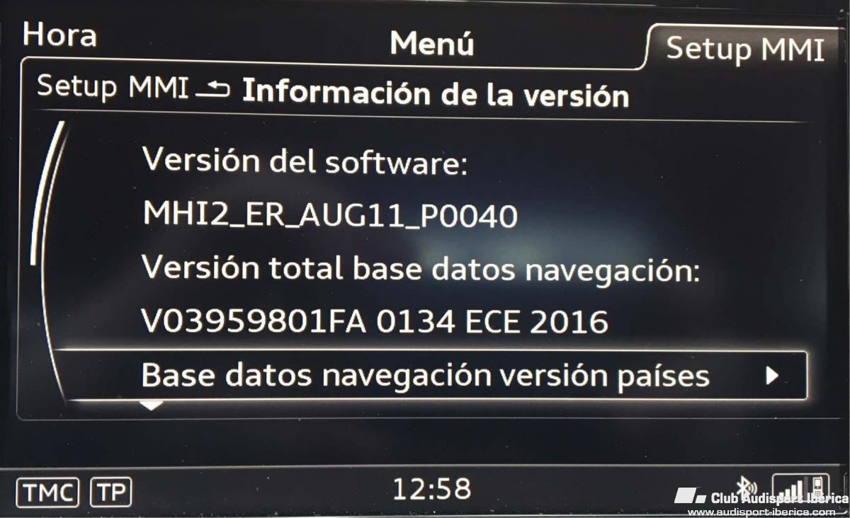

eklalj Publicado 5 de Marzo del 2016 Denunciar Publicado 5 de Marzo del 2016 De todas formas, como lo prometido es deuda, aquí pongo mi versión. Aunque supongo que no tendrá nada que ver con las del A4 y A5 Responder
