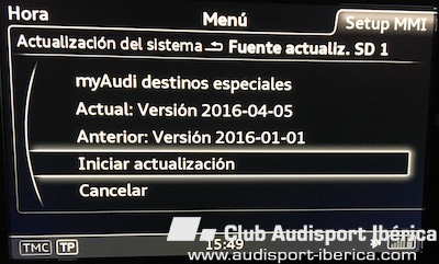

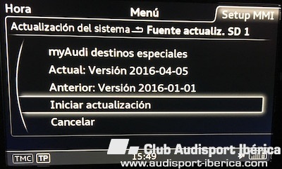

eklalj Publicado 5 de Abril del 2016 Denunciar Publicado 5 de Abril del 2016 Ya estoy aquí de nuevo. Radares actualizados en mi coche sin problemas. Aquí tenéis de donde descargaros el contenido de la tarjeta SD que hay que crear: https://www.dropbox.com/l/s/nNUvRI0GQZwkAWatorpOgr Dentro del fichero comprimido en formato zip que tenéis que bajaros, hay un fichero LEEME.txt que contiene lo siguiente: Instrucciones para instalar los Radares (solo valido para Navegador High con MMI Touch y disco duro) Copiar el contenido del fichero ZIP al directorio Raiz de la tarjeta SD que vayamos a introducir en el coche para actualizar los POI de radares. Deberían copiarse dos cosas: - Un fichero llamado: metainfo2.txt - Una carpeta llamada: PersonalPOI Una vez tengamos todo copiado en la tarjeta SD, introducirla en una de las ranuras del coche, pulsar la tecla MENU, y acceder a la opción superior derecha llamada “SetUp MMI” Ya dentro de esta opción, ir a la opción de Actualización e indicar desde que tarjeta queremos realizarla. Espero que os funcione a la primera. NOTA: Estos datos han sido generados en un Mac, por lo que puede que desde Windows se vean algunos ficheros escondidos cuyo nombre empiece por un punto. Esos ficheros no son necesarios, y por lo tanto no hay que copiarlos a la tarjeta SD, aunque no ocurrirá nada si se copian. Os adjunto también un par de capturas de la pantalla realizando la actualización (entre medias apareció un mensaje indicando que podía continuarse con la navegación normalmente, ya que la actualización se estaba realizando en segundo plano). Tarda solo un par de minutos. Recordad ir a los ajustes de navegación para comprobar que todos los POIs están seleccionados para su visualización en pantalla (hay una opción que pone "TODO"). Responder

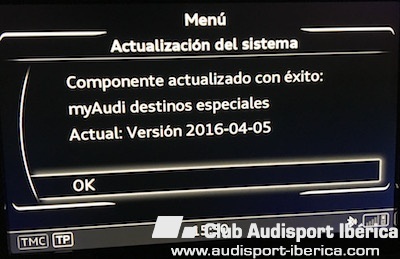

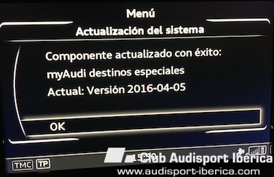

poxpolo2003 Publicado 5 de Abril del 2016 Denunciar Publicado 5 de Abril del 2016 Acabo de realizar la actualización y en principio, vistos los mensajes de "Actualización del Sistema - OK" y revisado que los POIs están todos seleccionados, viendo los nuevos añadidos de "radar"...creo que estará todo bien!! Realizar todo esto, me parece sencillo, guiado por la explicación de eklalj....ahora de esto, a conseguir las posiciones de radar y crear uno mismo los POIs, esto sí me parece una utopía GRACIAS de nuevo eklalj!!! Responder
eklalj Publicado 5 de Abril del 2016 Denunciar Publicado 5 de Abril del 2016 No es nada complicado poxpolo. Es como todo, se tarda un poco la peimera vez. Pero luego te parecerá sencillo. Yo, de todas maneras actualizaré mis POIs de vez en cuando, y no me cuesta nada compartirlo. Me alegro de que te haya funcionado la actualización! Responder
