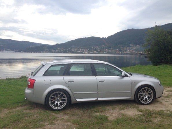

Sunman Publicado 29 de Octubre del 2015 Denunciar Publicado 29 de Octubre del 2015 Yo te pongo el mío después del de migascustom me da hasta cosa pero bueno . Con kit vogtlang Compañero, no se ve la foto, y tengo curiosidad por ver cómo de bien te ha quedado esa suspensión !!! Podrías subirla de nuevo ??? Muchísimas gracias por anticipado !!! [emoji4][emoji106] Un saludo Responder
Sunman Publicado 29 de Octubre del 2015 Denunciar Publicado 29 de Octubre del 2015 Aquí están las fotos, espero que os sirvan, si necesitáis alguna en concreto decirme Un saludo Sent from my iPhone using Tapatalk TREMENDO !!! enhorabuena !!! [emoji106][emoji106][emoji106][emoji106][emoji106] Responder

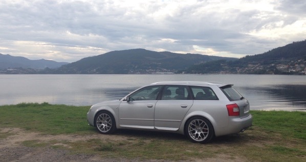

Fourchu Publicado 30 de Octubre del 2015 Denunciar Publicado 30 de Octubre del 2015 Yo te pongo el mío después del de migascustom me da hasta cosa pero bueno . Con kit vogtlang Compañero, no se ve la foto, y tengo curiosidad por ver cómo de bien te ha quedado esa suspensión !!! Podrías subirla de nuevo ??? Muchísimas gracias por anticipado !!! [emoji4][emoji106] Un saludo Por supuesto . Te ponga otra . Muelle más amortiguador . Responder
Sunman Publicado 30 de Octubre del 2015 Denunciar Publicado 30 de Octubre del 2015 (editado) Yo te pongo el mío después del de migascustom me da hasta cosa pero bueno . Con kit vogtlang Compañero, no se ve la foto, y tengo curiosidad por ver cómo de bien te ha quedado esa suspensión !!!Podrías subirla de nuevo ??? Muchísimas gracias por anticipado !!! [emoji4][emoji106] Un saludo Por supuesto . Te ponga otra . Muelle más amortiguador . Muchas gracias Fourchu !!! Correctisimo equilibrio de altura entre el eje delantero y posterior !!! Buena elección !!! enhorabuena [emoji4][emoji106] Un saludo Editado 30 de Octubre del 2015 por Sunman Responder
Sunman Publicado 30 de Octubre del 2015 Denunciar Publicado 30 de Octubre del 2015 (editado) Como publicaba el compañero migascustom : Yo monte hace una semana el conjunto de b8 y sportline y queda bonito, es practico, ya que con mimo no toca en casi ningún sitio (y eso que tengo espadín) y el coche cambia del día a la noche, de la roscada no te puedo decir pero yo este conjunto te lo recomiendo mucho.Un saludo Aquí están las fotos, espero que os sirvan, si necesitáis alguna en concreto decirme Un saludo Sent from my iPhone using Tapatalk TREMENDO !!! enhorabuena !!! [emoji106][emoji106][emoji106][emoji106][emoji106] Me olvidaba: Creo que en mi Avant tengo una altura parecida, pero con Bilstein B8 en el eje delantero, B6 en el posterior, y muelles del preparador alemán ABT (ni idea del fabricante) Editado 30 de Octubre del 2015 por Sunman Responder
