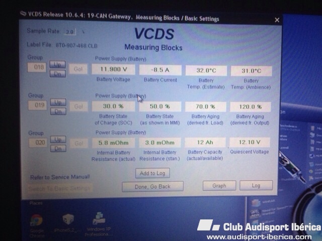

bmwdaffy Publicado 12 de Julio del 2015 Autor Denunciar Publicado 12 de Julio del 2015 Os pongo un log con el contacto en posicion 2 dado justo antes de arrancar Responder

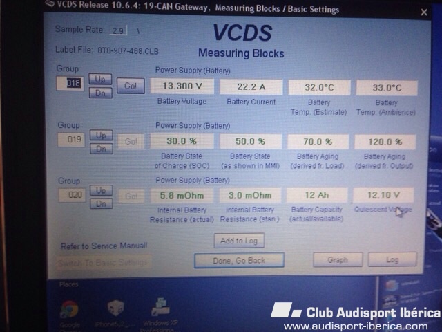

bmwdaffy Publicado 12 de Julio del 2015 Autor Denunciar Publicado 12 de Julio del 2015 Y este arrancado Responder
herodes Publicado 13 de Julio del 2015 Denunciar Publicado 13 de Julio del 2015 Por el voltaje que da antes de arrancar, yo diría que está en las últimas, a ver qué opinan los demás a la vista de esos datos. Un saludo. Responder

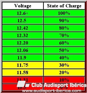

titolu Publicado 13 de Julio del 2015 Denunciar Publicado 13 de Julio del 2015 El voltaje indica el porcentaje de carga que tiene. Ahora para valorar el estado de la batería habría que ver como están los componentes químicos del interior. Dependiendo la calidad de la batería puede durar 2-4 años o 6-8 años con un buen uso (batería mala y batería buena respectivamente.) Si la batería ha sufrido una descarga grande o ha completado muchos ciclos de carga y descarga. Se degrada mucho antes. Sin tener más datos lo que te puedo recomendar es que andes con el coche 30 min a más de 2000 rpm para hacer una carga de batería. Y que si usas muy poco el coche y para recorridos tan pequeños tengas en cuenta salir a rodar para cargar la batería. Si ves que no se carga. Deberás cambiar la batería. Responder
