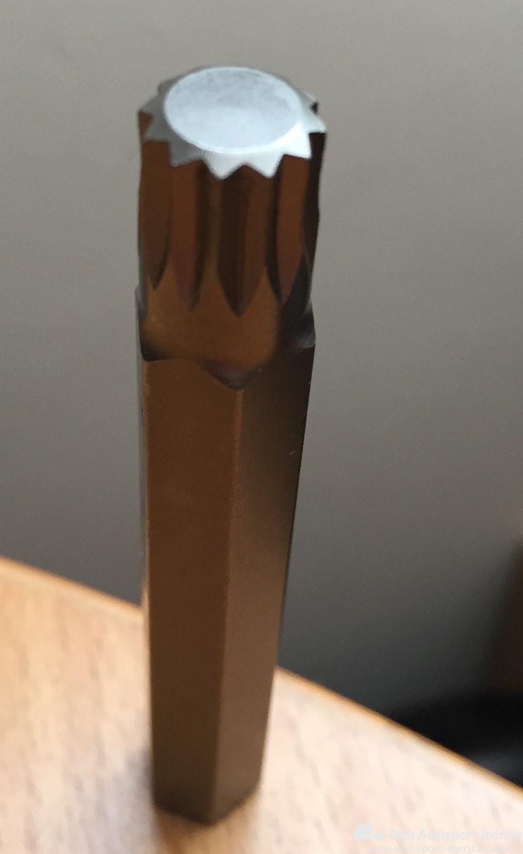

lito14 Publicado 12 de Julio del 2015 Denunciar Publicado 12 de Julio del 2015 buenos dias compañeros, puede decirme alguien de cuanto son los 4 tornillos que lo anclan a la base? gracias Responder
Grial Publicado 12 de Julio del 2015 Denunciar Publicado 12 de Julio del 2015 Lito, necesitas una Llave XZN del 10 (o M10). Se parece mucho a una Torx, pero es de 12 puntas. Para los asientos, leí por alguna parte que también se podía usar una Torx, pero no te lo recomiendo: yo lo probé, y un poco más y me cargo el interior del tornillo, de tanto rascar. Al final compré un juego de XZN en Norauto, o Feuvert, por poco más de 10 €, y listos. Saludos ! Responder
mochilo75 Publicado 12 de Julio del 2015 Denunciar Publicado 12 de Julio del 2015 buenos dias compañeros, puede decirme alguien de cuanto son los 4 tornillos que lo anclan a la base? gracias + 1 a lo que te comenta Grial y ademas te aconsejo que te busques un ayudante porque los asientos pesan lo suyo! Un saludo! Responder
neekrivers Publicado 13 de Julio del 2015 Denunciar Publicado 13 de Julio del 2015 A mí me costó un poco aflojar los tornillos. Haciendo palanca con un tubo largo salieron sin problemas. Responder
lito14 Publicado 13 de Julio del 2015 Autor Denunciar Publicado 13 de Julio del 2015 Lito, necesitas una Llave XZN del 10 (o M10). Se parece mucho a una Torx, pero es de 12 puntas. Para los asientos, leí por alguna parte que también se podía usar una Torx, pero no te lo recomiendo: yo lo probé, y un poco más y me cargo el interior del tornillo, de tanto rascar. Al final compré un juego de XZN en Norauto, o Feuvert, por poco más de 10 €, y listos. Saludos ! buenos dias y muchas gracias grial.agradezco la observacion ya que mi idea era usar una llave torx.un saludo amigo Responder
lito14 Publicado 13 de Julio del 2015 Autor Denunciar Publicado 13 de Julio del 2015 buenos dias compañeros, puede decirme alguien de cuanto son los 4 tornillos que lo anclan a la base? gracias + 1 a lo que te comenta Grial y ademas te aconsejo que te busques un ayudante porque los asientos pesan lo suyo! Un saludo! mi idea es solo aflojarlos para meter guia y cable desde el lateral a la caja de conectores del airbag para subir cables al reposacabezas.espero no tener que quitarlo del todo.gracias mochilo jjj Responder
lito14 Publicado 13 de Julio del 2015 Autor Denunciar Publicado 13 de Julio del 2015 A mí me costó un poco aflojar los tornillos. Haciendo palanca con un tubo largo salieron sin problemas. gracias x el consejo majete.lo hare.un saludo!!! Responder
