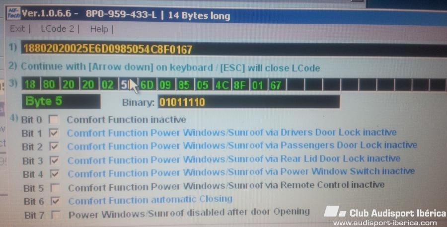

estoy intentando que con la función comfort a través del mando, me abra y cierre el techo solar (open sky) tal y como predica tanto el manual del coche como el follento informativo del mismo techo solar
las ventanas me abren y cierran perfectamente con la función comfort de la siguiente forma
con el coche abierto, mantengo pulsado el botón de abrir y al segundo empiezan a abrir las ventanillas mientras mantenga pulsado el botón, para cerrar, mismpo procedimiento con el coche cerrado y pulsando botón de cerrar
con el coche abierto y las ventanillas ya abiertas a través de función comfort, por mucho que apriete el botón de abrir, no actua el techo solar
he probado a reconfigurar con el vagcom, con la misma información presente en varios hilos del foro y no hay manera
adjunto la configuración del byte 5 de la centralita para que veais como tenía la configuración original, que tras probar varias combinaciones, volví a dejar tal cual
a ver si alguien se ha encontrado con el mismo problema y sabe cual es la solución
un saludo
PD: sobra decir que el techo solar es el original y venia montado de origen
  • 3 semanas más tarde...
ya encontré el tema, está en la configuración del byte 6, ya he activado y cerrar, pero sólo cierra en función confort
