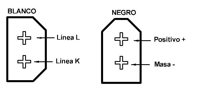

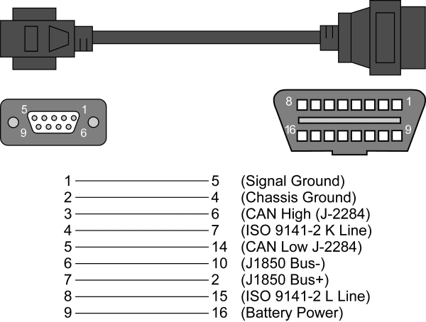

pandatdi Publicado 22 de Marzo del 2005 Denunciar Publicado 22 de Marzo del 2005 Aun lo necesitas? Has pensado en hacertelo? Es que en internet te van a cobrar 25 o 30eurillos Estas son las conexiones de un lado! Responder
pandatdi Publicado 22 de Marzo del 2005 Denunciar Publicado 22 de Marzo del 2005 Las de otro! Responder
pandatdi Publicado 22 de Marzo del 2005 Denunciar Publicado 22 de Marzo del 2005 La verdad que si compras unos pines y unos hembras se hace facil! Un poco cutre pero bueno! jeje Responder
