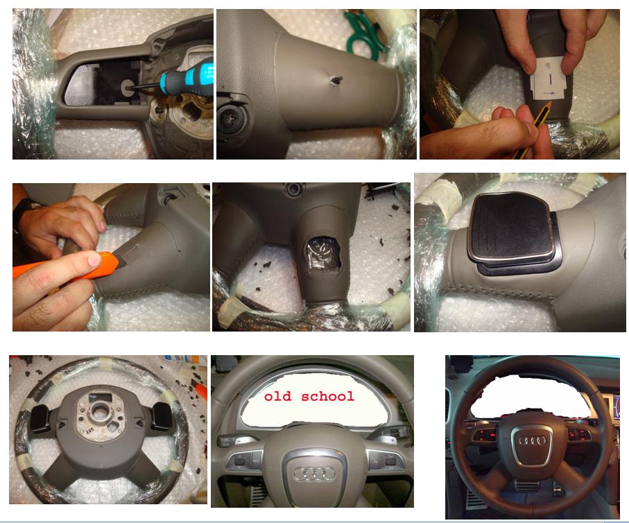

bcurto Publicado 12 de Agosto del 2015 Autor Denunciar Publicado 12 de Agosto del 2015 Ojeando por los foros de los diferentes modelos he visto este post del amigo vwgolf sobre un Audi A4 B8 que creo que ha hecho lo mismo que yo quiero hacer. Hecho por el parece muy sencillo, pero no creo que mi destreza ni mis conocimientos de electrónica sean suficientes para hacerlo yo mismo. Por lo que mi intención es adquirir un volante multifunción con levas cuyo montaje y posterior codificación sean lo más sencillos y rápidos posible para que la factura no suba más de lo deseado . Mis dudas son respecto al modelo de volante que debo adquirir para que exista la mayor compatibilidad posible. Me gustaría aprovechar el airbag actual y he visto en el post que he linkado más arriba que se dice que para que el airbag sea compatible si se cuenta con un volante de cuatro radios debe adquirirse uno de cuatro radios y si se cuenta con uno de tres radios debe adquirirse uno de tres. No se si esto aplica sólo al modelo del post o también es válido para mi caso, ya que he visto que el hueco para el airbag del volante de tres radios y del de cuatro radios parecen idénticos. Responder
ALEXAPRILIA11 Publicado 1 de Diciembre del 2015 Denunciar Publicado 1 de Diciembre del 2015 Lo mejor que puedes hacer es comprar un volante con multifuncion y levas,lo cual tambien tendras que cambiar el anillo de direccion y posiblemente algo mas,es facil,despues es montar y codificar con vag y listo Iphone 6 64gb AlexAprilia11.. Responder
