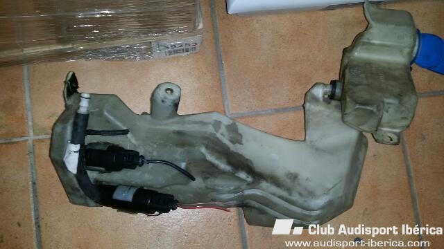

Carlisu84 Publicado 18 de Julio del 2015 Denunciar Publicado 18 de Julio del 2015 Cualquier centralita confort soporta los lavafaros? No se supone que si pones otra bomba hace falta el otro depósito? En B6 creo que solo los últimos y los B7 sino me equivoco todos. El deposito si lo quieres OEM si necesitas cambiarlo ademas es de mayor capacidad, en cambio si te quieres ahorrar el dinero de lo que vale el deposito puedes ponerle una bomba en la parte baja del mismo, ademas casi viene preparado para ponerla porque acaba en L. Responder

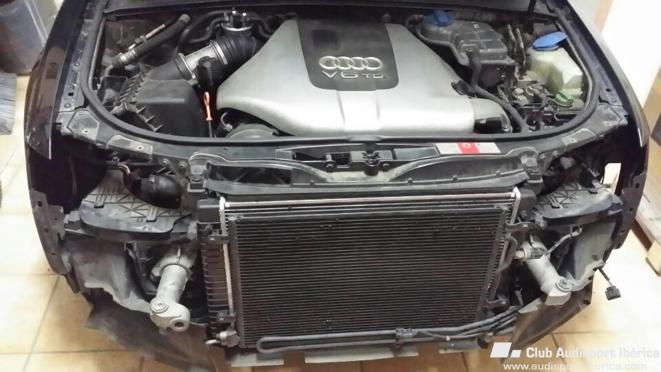

xavi.ainhoa Publicado 21 de Julio del 2015 Autor Denunciar Publicado 21 de Julio del 2015 Muchas gracias por la info.al final me he liado este finde y ya me lo he montado. Ya tenía montado el paragolpes del s4 pero tenia las tapas pegadas ya que en audi montar los lavafaros era una ruina Responder

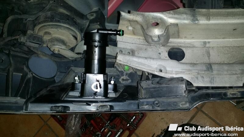

xavi.ainhoa Publicado 21 de Julio del 2015 Autor Denunciar Publicado 21 de Julio del 2015 Los eyectores los he comprado en china.35 euros los dos.para flipar. Aquí más de 100 euros cada uno y son los mismos Responder
xavi.ainhoa Publicado 21 de Julio del 2015 Autor Denunciar Publicado 21 de Julio del 2015 El deposito con bomba lo compre en un desguace a través de Internet. El cableado también en otra página bastante conocida y la manguera y empalmes en la ferretería del pueblo Responder

xavi.ainhoa Publicado 21 de Julio del 2015 Autor Denunciar Publicado 21 de Julio del 2015 Así que al lio y a desmontar. Responder
