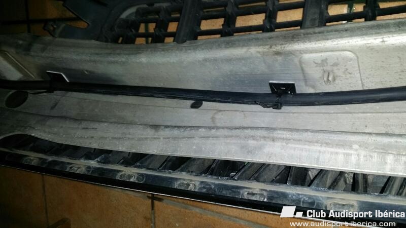

xavi.ainhoa Publicado 21 de Julio del 2015 Autor Denunciar Publicado 21 de Julio del 2015 Ajustando la manguera al paragolpes. Responder
xavi.ainhoa Publicado 21 de Julio del 2015 Autor Denunciar Publicado 21 de Julio del 2015 Grapas adhesivas. Responder

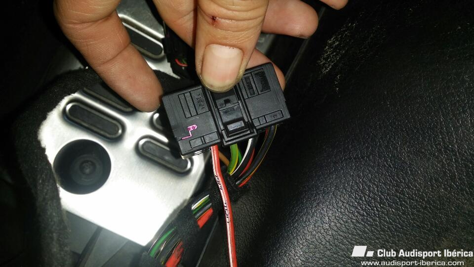

xavi.ainhoa Publicado 21 de Julio del 2015 Autor Denunciar Publicado 21 de Julio del 2015 Y en este tenéis el cableado para conectar la bomba de los eyectores a la centralita. Una vez conectado a la centralita no hace falta vag com. Por lo menos en mi caso.si le doy a las luces van.sino no.por cierto en el cableado que te venden aprovecha solo el de la bomba ya que el del sensor de nivel se puede aprovechar el mismo. Responder

xavi.ainhoa Publicado 21 de Julio del 2015 Autor Denunciar Publicado 21 de Julio del 2015 El conexionado de la bomba hay que hacerlo a la unidad de la red de abordo, el pin 2 del conector de la bomba se conecta al pin 2 del conector negro de 10 polos de la red de abordo y el pin 1 a un punto de masa . Asi la bomba funcionara manteniendo activada la maneta del lavaparabrisas mas de tres segundos siempre y cuando esten las luces encendidas. Responder
