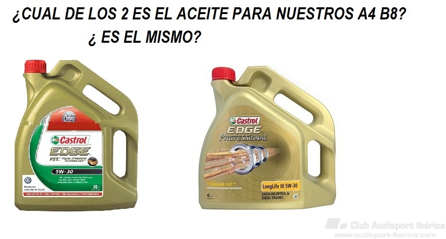

cristoped Publicado 18 de Julio del 2015 Denunciar Publicado 18 de Julio del 2015 Hola tengo dudas con el Aceite exacto que lleva mi Audi A4 B8 2.0 TDI 143cv,no se si es que han cambiado el formato,la pegatina o es que hay 2 diferentes,espero que alguno controle este tema,quedo agradecido de antemano. Aprovecho para dar las gracias ya que he cambiado ya filtros y estoy aprendiendo mucho en el foro, por cierto he encontrado un chaval que trabaja en mi empresa que se dedica por las tardes a un negocio con su padre,de piezas de camiones( me ha conseguido los filtros a muy buen precio),normalmente curra solo con piezas de camiones pero me puede conseguir extraordinariamente filtros y recambios de nuestro Audi,ya abriré otro post con las fotos por si os interesa. Responder
Andyb8 Publicado 18 de Julio del 2015 Denunciar Publicado 18 de Julio del 2015 Yo tengo el primero.... Responder
cristoped Publicado 18 de Julio del 2015 Autor Denunciar Publicado 18 de Julio del 2015 hola Andy, entiendo que tienes el primer bote,y es para long life no? cada 30.000km o 2 años. Responder
Torvic Publicado 18 de Julio del 2015 Denunciar Publicado 18 de Julio del 2015 (editado) hola Andy, entiendo que tienes el primer bote,y es para long life no? cada 30.000km o 2 años.hola cristoped, al igual que el compañero andy yo tengo el primero... Editado 18 de Julio del 2015 por torvic Responder
Logitech Publicado 19 de Julio del 2015 Denunciar Publicado 19 de Julio del 2015 el segundo supuestamente es nuevo y aparentemente mejor Responder
vwgolf Publicado 19 de Julio del 2015 Denunciar Publicado 19 de Julio del 2015 Valen los 2. Son el mismo aceite, el 1º es el que vende Castrol al sector del recambio o de los talleres mientras que el 2º es el que se vende a los Servicios Oficiales del grupo VAG pero son lo mismo. En el primero el bote es de 5 litros por lo que resulta más practico y económico a la hora de hacer la revisión uno mismo. Saludos. Responder
Logitech Publicado 19 de Julio del 2015 Denunciar Publicado 19 de Julio del 2015 Poner MOTUL a vuestros cochecitos es mejor aceite, 100%100 sintetico castrol no lo es Responder
cristoped Publicado 20 de Julio del 2015 Autor Denunciar Publicado 20 de Julio del 2015 Muchas gracias a todos, pillare la garrafa primera de castrol, para la revisión de los 60.000 , se la voy a hacer con 52.000 y el filtro del aire se lo cambié a los 30.000 en vez de a los 60.000. Responder
nony_666 Publicado 22 de Julio del 2015 Denunciar Publicado 22 de Julio del 2015 MOTUL SPECIFIC 5W-30 Huile Moteur VOLKSWAGEN Essence et Diesel Homologuée VW 504 00 et 507 00 100% Synthèse Castrol EDGE 5W-30 ACEA C3 BMW Longlife-04 MB-Approval 229.31/ 229.51 Porsche C30 VW 504 00/ 507 00 Fulfils the requirements of the former VW 503 01 specification Castrol EDGE 5W-30 LL Boosted with TITANIUM FST ™ - Strength for Maximum Performance ACEA C3 MB-Approval 229.31/ 229.51 VW 504 00/ 507.00 http://www.castrol.com/en_gb/united-kingdom/products/cars/engine-oil/castrol-edge/product-range.html Responder
GMW Publicado 26 de Julio del 2015 Denunciar Publicado 26 de Julio del 2015 Hola A mi en la revisión, me lo cambiaron por el titanio, la segunda garrafa, envíe un correo a castros y medijieron que no tenía problema si tenia que rellenar con la garrafa de la primera foto, por lo que he de ducido que eran el mismo aceite algo mejorado. Saludos Responder

vwgolf Publicado 29 de Julio del 2015 Denunciar Publicado 29 de Julio del 2015 Motul y Castrol son 2 grandes fabricantes de aceite. Para gustos colores. Yo personalmente recomiendo Castrol que es la marca con la que actualmente homologa Audi sus motores y a mí me ha resultado bastante bueno en los 2 coches que tengo que lo utilizan. También el fabricante Shell se está introduciendo en el grupo VAG y está homologando algunos motores, esta marca también es una marca con plenas garantías. Lo más importante que tenemos que tener en cuenta es que el aceite que compremos debe de cumplir la norma VW 50400/50700. Saludos. Responder
