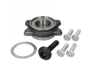

Sunman Publicado 10 de Noviembre del 2015 Denunciar Publicado 10 de Noviembre del 2015 (editado) Cambiados los rodamientos, por fin. Lo he notado un montón, sobre todo el delantero derecho que ha salido destrozado. El delantero izquierdo estaba bien, la verdad. Pero siempre se recomienda cambiar los dos. Ahora pones a dar vueltas en el aire a la rueda y se pone a dar vueltas, antes se frenaba un montón. Adiós ruidos de rodamiento, va hecho una maldita seda el coche... qué placer esto de quitar grillos y ruidos raros jejejeje Cuales cambiaste? los delanteros? Y la bromita en cuanto sale? porque creo que, o PapaNoel me sigue por la ciudad con sus "cascabeles", o algo deben de estar tocados los rodamientos... Editado 10 de Noviembre del 2015 por Sunman Responder
Argentum Publicado 10 de Noviembre del 2015 Autor Denunciar Publicado 10 de Noviembre del 2015 Sí, puse los delanteros, marca SKF. Barato la verdad... 105€ la pareja. Y luego echale un par de horas de taller si nada se tuerce. Responder
Sunman Publicado 10 de Noviembre del 2015 Denunciar Publicado 10 de Noviembre del 2015 Sí, puse los delanteros, marca SKF. Barato la verdad... 105€ la pareja. Y luego echale un par de horas de taller si nada se tuerce. Graaacias por la info Argentum !!! [emoji4][emoji106]Saludos Responder
