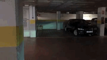

Argentum Publicado 22 de Septiembre del 2017 Autor Denunciar Compartir Publicado 22 de Septiembre del 2017 Ayer tuve por fin tiempo de instalar las bombillas LED para las largas. Me costó un huevo ponerlas porque la parte trasera no es desmontable y cuesta horrores fijar la bombilla con el alambre. Pero con un destornillador y un poco de presión finalmente pude. Estas bombillas no tienen el disipador desmontable como otras, así que toca tirar de maña. Por suerte los faros del B6 son bastante amplios y se trabaja medio bien. La diferencia es absolutamente brutal. Se hace completamente de día. Aún no he salido a carretera para comprobarlo en vivo. Pero en el garaje la diferencia es abismal. En este GIF se puede apreciar bastante bien la diferencia. Las probé con las cortas pero apenas hay diferencia con las xenon. Ya dicen que los LED no funcionan muy bien con lupas. Las compré de 55W y no me dan fallo en el FIS. Aquí el enlace: http://s.aliexpress.com/iQ7ZbINB Responder Enlace al comentario Compartir en otros sitios web More sharing options...
