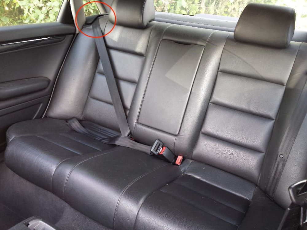

Argentum Publicado 28 de Julio del 2018 Autor Denunciar Compartir Publicado 28 de Julio del 2018 Seguimos a la carga con mejoras menores. El fin de semana pasado me lié la manta a la cabeza y terminé un trabajo que llevaba mucho tiempo pendiente, desde que puse los asientos traseros abatibles. Me refiero al cambio de cinturones, que aún eran grises, con ellos eliminé todo rastro de interior gris (por fin) del coche al completo. Lo que más lata me dio fue el desmontaje de las guías superiores del cinturón, que al principio pensaba que eran una pieza independiente, pero resulta que son parte del guarnecido del pilar C que cierra el triángulo del último cristal pequeñito. Es decir, son una sola pieza y no se vende por separado. Así que los desprendí del guarnecido del pilar, los limpié bien con alcohol para decaparlos y los pinté con pintura negro mate, dos capas. Y quedaron de escándalo. Para el que no lo sepa, esta es la pieza a la que me refiero (la foto no es de mi coche). Aunque parezca mentira, lo menos dificil es soltarla del guarnecido para pintarla. Lo complicado es desmontar todo el triángulo, ya que antes de ello hay que soltar por un lado el extremo del guarnecido que va de punta a punta del coche, los que tapan los airbag de cortina, y después soltar la bandeja trasera. Todo esto es un conjunto de tornillos y grapas que te hacen sudar sangre, aunque estés con el aire acondicionado en el garaje (uno que sabe jejeje). Me llevó más de un día desmontar y cambiar todo, no me gusta hacer estas cosas con prisa. Pero todo volvió a su sitio y no rompí ninguna grapa ni me sobraron tornillos. Perdón por no tener fotos, pero de verdad que en lo último que pensaba era en hacer fotos, solo quería terminar Tampoco es algo especialmente llamativo, más allá de que tenía que estar terminado, sin más. Responder Enlace al comentario Compartir en otros sitios web More sharing options...

Carlisu84 Publicado 28 de Julio del 2018 Denunciar Compartir Publicado 28 de Julio del 2018 Eres un artista!! Llegaste a solucionar el tema de la cerradura? Responder Enlace al comentario Compartir en otros sitios web More sharing options...
Argentum Publicado 29 de Julio del 2018 Autor Denunciar Compartir Publicado 29 de Julio del 2018 hace 10 horas, Carlisu84 dijo: Eres un artista!! Llegaste a solucionar el tema de la cerradura? No, pero ahora mismo quedan bastante bien cogidos, no se vuelvan al frenar por muy bestia que pise el freno como antes jajaja Otro día que tenga ganas volveré a ponerme con el tema. Responder Enlace al comentario Compartir en otros sitios web More sharing options...
