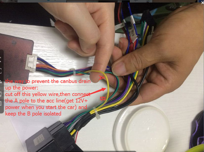

Carlisu84 Publicado 1 de Agosto del 2018 Denunciar Compartir Publicado 1 de Agosto del 2018 En 31/7/2018 a las 15:22, Argentum dijo: Algunos dicen que cortando el positivo directo a batería se arreglan los problemas de consumos parásitos, pues parece ser que este positivo se encarga de alimentar la cajita CANBUS que lleva, y que está permanentemente alimentada, es que el cable positivo continuo es para guardar las memorias de radio, donde quedo la ultima cancion, etc... que por salvaguardar la bateria se podria poner un interruptor puenteando en el propio fusible Responder Enlace al comentario Compartir en otros sitios web More sharing options...
Argentum Publicado 1 de Agosto del 2018 Autor Denunciar Compartir Publicado 1 de Agosto del 2018 Es sistema Android. No creo que necesite aguantar nada en una “pila”. Siempre que enciende arranca desde 0. Cuando se quedó sin batería volvió todo a su sitio, no se había perdido nada. Qué tal si puenteo el 12V de batería al cable de 12V bajo llave con un cangrejo robacorrientes? O directamente dejarlo cortado. Responder Enlace al comentario Compartir en otros sitios web More sharing options...
Tineo Publicado 1 de Agosto del 2018 Denunciar Compartir Publicado 1 de Agosto del 2018 Responder Enlace al comentario Compartir en otros sitios web More sharing options...
Carlisu84 Publicado 1 de Agosto del 2018 Denunciar Compartir Publicado 1 de Agosto del 2018 hace 58 minutos, Argentum dijo: Siempre que enciende arranca desde 0 anda pues eso si que no lo sabia, y eso lo hacen todas? lo consultare porque eso si que es un engorro. hace 1 hora, Argentum dijo: Cuando se quedó sin batería volvió todo a su sitio, no se había perdido nada porque aun quedaba algo de carga como para mantenerlas guardadas. hace 1 hora, Argentum dijo: Qué tal si puenteo el 12V de batería al cable de 12V bajo llave con un cangrejo robacorrientes? O directamente dejarlo cortado. si lo puenteas lo que haras sera alimentar todo con 12 sin bajo llave, lo mejor pienso yo seria como muestra tineo en la imagen. Cortar el positivo de bateria del canbus y ponerlo bajo contacto mismamente con un cangrejo al que va a la radio. Responder Enlace al comentario Compartir en otros sitios web More sharing options...
Argentum Publicado 2 de Agosto del 2018 Autor Denunciar Compartir Publicado 2 de Agosto del 2018 Si lo que yo te he dicho @Carlisu84 es justo lo que ha puesto @Tineo no me entendiste Responder Enlace al comentario Compartir en otros sitios web More sharing options...
