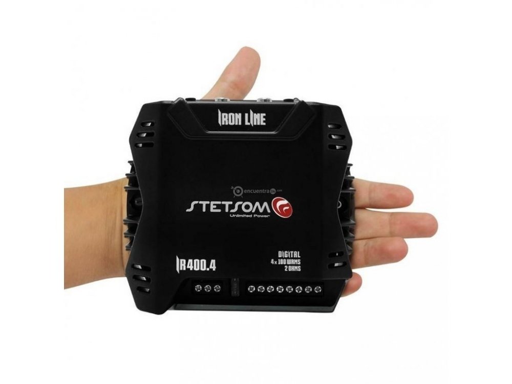

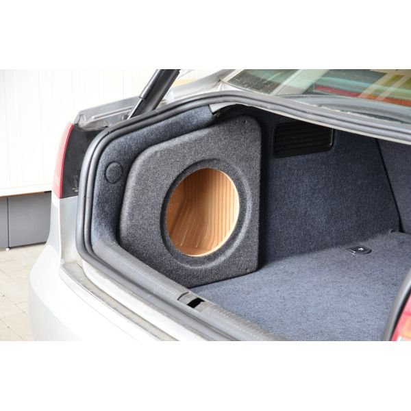

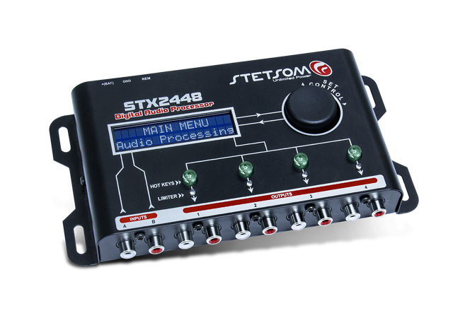

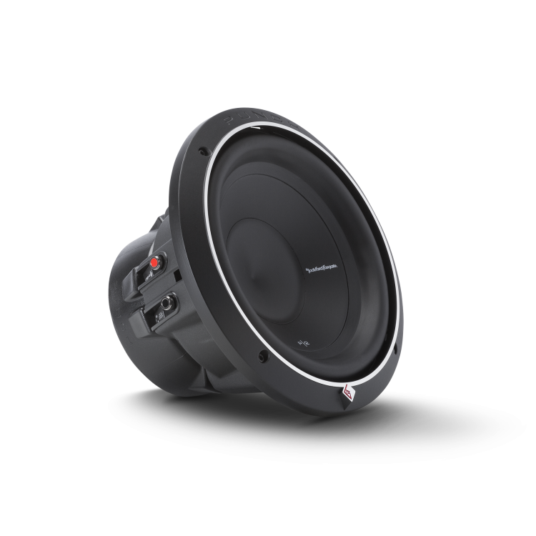

Argentum Publicado 3 de Abril del 2019 Autor Denunciar Compartir Publicado 3 de Abril del 2019 (editado) Y por último, respecto al equipo de sonido ya tengo todo mucho más madurado y claro de lo que voy a instalar. Hubo un cambio de última hora, y tras mucho leer opiniones y preguntar a expertos, voy a poner el subwoofer en un cajón en el maletero. Quedará lo más integrado posible gracias a que existe un cajón específico para el A4 para ponerlo en el hueco izquierdo del maletero y que quede lo más discreto posible. Ya que iba a hacer una inversión en un buen subwoofer era tontería matarlo dejándolo en la bandeja, donde por mucho que insonorices, las vibraciones que genera son imposibles de absorber por la chapa sobre la que va posado de forma eficaz. Así que idea descartada. Ya se que dije que quería todo en su hueco de origen y sin que se viera nada, pero hubo que hacer un compromiso en pos de la calidad. Respecto a etapas y procesador, sí que irá todo tras tapizado derecho de maletero, donde además hay espacio más que de sobra en la zona plana del fondo, ya que ahí es todo hueco. Ahí me cabrán las dos etapas STETSOM IR400 de 4 canales, una para las vías de las puertas y otra dedicada en exclusiva al subwoofer. El procesador también STETSOM STX2448. El subwoofer será un Rockford Fosgate P2D4-10 de de 10" y 300W. Por último, las vías delanteras en vez de poner las cuatro Gladen RS 165, voy a poner las RS atrás y subo un par de gamas y pongo las Zero 165 delante. Editado 3 de Abril del 2019 por Argentum Responder Enlace al comentario Compartir en otros sitios web More sharing options...
