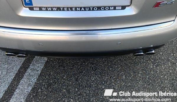

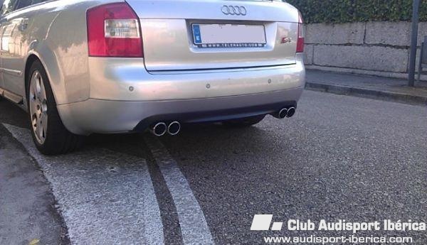

bemmequer Publicado 21 de Julio del 2015 Autor Denunciar Publicado 21 de Julio del 2015 Las últimas. Espero vuestras opiniones. Responder

Argentum Publicado 21 de Julio del 2015 Denunciar Publicado 21 de Julio del 2015 Queda bastante mejor de lo que imaginaba la verdad. El tema es que las formas del paragolpes de serie son muy poco "sport", por lo que en mi opinión el conjunto es algo descompensado. Pero desde luego la realización es impecable. Yo sigo empecinado, y pondré el original S4 jejeje Responder

bemmequer Publicado 21 de Julio del 2015 Autor Denunciar Publicado 21 de Julio del 2015 Queda bastante mejor de lo que imaginaba la verdad. El tema es que las formas del paragolpes de serie son muy poco "sport", por lo que en mi opinión el conjunto es algo descompensado. Pero desde luego la realización es impecable. Yo sigo empecinado, y pondré el original S4 jejeje Me alegro de que te guste Argentum, si se hace con cuidado se adapta perfectamente ya que el plastico se moldea muy bien. Un saludo. Responder

loren27x Publicado 24 de Julio del 2015 Denunciar Publicado 24 de Julio del 2015 Queda de lujo ,muy bueno me gustaaaaaa , una pregunta queda como un relieve , el borde del acople ybse nota mucho? Responder

bemmequer Publicado 25 de Julio del 2015 Autor Denunciar Publicado 25 de Julio del 2015 Queda de lujo ,muy bueno me gustaaaaaa , una pregunta queda como un relieve , el borde del acople ybse nota mucho? Hola loren27x, el borde apenas se nota ya que al quitar las pestañas debes rebajar el borde para que el acople sea perfecto, sobresale como 1-2 mm. pracricamente igual que el OEM. Un saludo. Responder
bemmequer Publicado 25 de Julio del 2015 Autor Denunciar Publicado 25 de Julio del 2015 http://imgur.com/a/mEODj Muy bien brico y bien explicado, parece oem Te dejo las fotos del mío que me pediste Gracias por las fotos, creo que el mio queda igual que el tuyo teniendo en cuenta que el tuyo es el paraca original, el acople puede ser mas perfecto pero prácticamente igual, las colas del mio salen un poco más que las tuyas unos 2mm. pero creo que queda perfecto. Un saludo. Responder
albertomamba Publicado 25 de Julio del 2015 Denunciar Publicado 25 de Julio del 2015 Está prefecto Yo con las colas pedí que la más metida quedase 2cm fuera, y la otra lo que saliese, estoy contento como están La soldadura como fue? Responder

bemmequer Publicado 26 de Julio del 2015 Autor Denunciar Publicado 26 de Julio del 2015 Está prefecto Yo con las colas pedí que la más metida quedase 2cm fuera, y la otra lo que saliese, estoy contento como están La soldadura como fue? Se soldó todo el perímetro y le dio pintura para que no se pique. Responder
