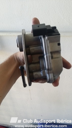

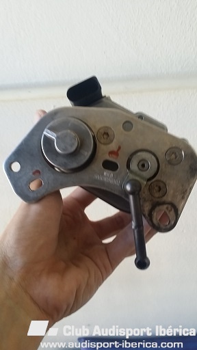

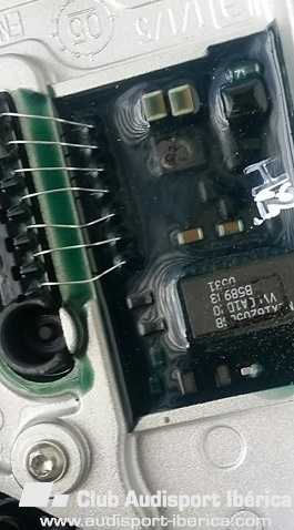

fernan30 Publicado 22 de Julio del 2015 Denunciar Publicado 22 de Julio del 2015 Hola a todos, el otro dia en carretera, me saltó el modo de emergencia en mi a4 3.0 tdi bmk. Tras conseguir llegar a duras penas a casa, le pasé el vagcom y me daba el siguiente error: p3348 004. mirando por internet veo que es del actuador del turbo. Lo desmonté, lo abrí y veo que tiene un integrado frito. No quiero comprar un turbo entero nuevo como me dicen en la audi, pero según he leído si compras el actuador nuevo hay que ajustarlo y esto no lo sabe hacer todo el mundo. estoy pensando en comprarlo de segunda mano (que entiendo que no habría que ajustarlo) pero me esta costando encontrar el de mi modelo en concreto y no se si me serviría el de un 2.7 por ejemplo sin tener que hacer el famoso ajuste. ¿alguien sabe algo del tema? ¿realmente es tan difícil hacer el ajuste? un saludo y muchas gracias de antemano. Responder
fernan30 Publicado 23 de Julio del 2015 Autor Denunciar Publicado 23 de Julio del 2015 (editado) ¿Nadie sabe nada del tema? me da miedo comprar el actuador y quedarme con un pisapapeles de casi 300 euros jeje. Estoy barajando también el comprar un turbo entero de segunda mano, quitarle el actuador y quedarme con el resto para recambios. ¿Qué os parece? se me olvidaba comentar que el coche esta reprogramado. ¿sabeis si al cambiar el turbo a uno igual que el mio habría que reprogramar de nuevo? un saludo Editado 23 de Julio del 2015 por fernan30 Responder
jmholgadog04 Publicado 23 de Julio del 2015 Denunciar Publicado 23 de Julio del 2015 por el tema de reporgramacion, no te preocupes, la reprogramacion se hace sobre la ECU, no sobre los diversos componentes mecanicos del coche. Respecto a tu problema, yo compraria un actuador del turbo, y si eres un poco habil, puedes medir con un calibre muy preciso las cotas del viejo para ajustar el nuevo, eso si, necesitaras si o si un vag com para hacerle un ajuste basico cuando lo pongas. Un saludo. Responder
fernan30 Publicado 23 de Julio del 2015 Autor Denunciar Publicado 23 de Julio del 2015 Muchas gracias por contestar. creo que voy a comprar sólo el actuador y a rezar lo que sepa para que salga bien jeje. lo que me comentas del calibre, no se muy bien como hacerlo, mi actuador creo que es de los antiguos y no veo ninguna varilla que pueda ajustar. lo del ajuste básico me preocupa un poco porque una vez un conocido me intento hacer el ajuste básico en la bomba inyectora porque me decía que estaba algo adelantada (igual estoy diciendo alguna barbaridad, mis conocimientos de mecánica son muy básicos jeje) y no pudo hacerlo porque le saltaba un error en el vag. espero que no pase con el actuador. un saludo y gracias de nuevo Responder
jmholgadog04 Publicado 23 de Julio del 2015 Denunciar Publicado 23 de Julio del 2015 Bueno, estaba pensando en un turbo de un 4 cilindros, pero en tu caso al llevar un 6 en V, mas que ajustar la varilla, tienes que fijarte que quede bien colocado el actuador en su soporte. El ajuste basico. si los demas elementos del coche estan bien, no deberias tener problema en hacerlo. Un saludo. Responder
