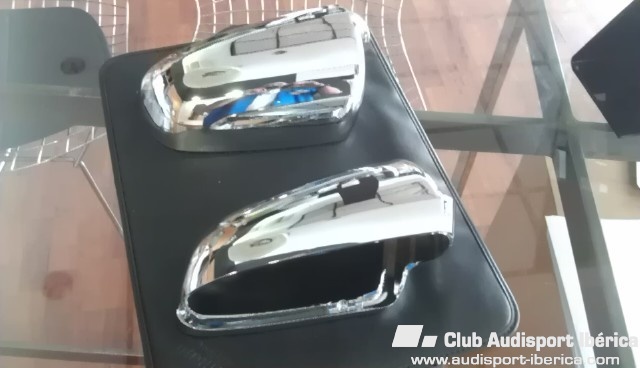

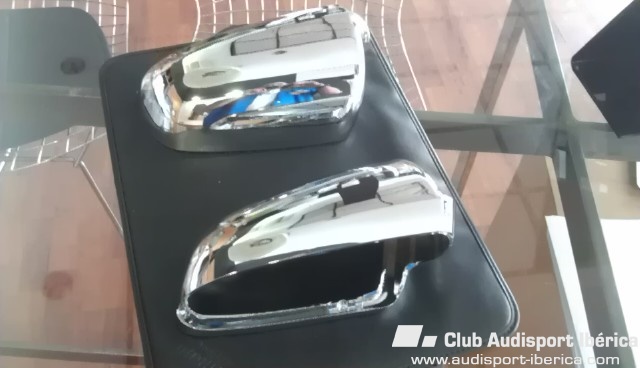

bemmequer Publicado 24 de Julio del 2015 Denunciar Compartir Publicado 24 de Julio del 2015 Hola a todos, como tenía el espejo derecho roto me he decidido a cambiarlos y le he puesto los del s4 cromados, los pedi a acesorios lowcost la broma fueron 85€ más 9€ de portes total 94€, no son los de pegar, hay que desmontar el espejo, quitar carcasas y poner las nuevas, todo muy sencillo. Estas son las carcasas Responder Enlace al comentario Compartir en otros sitios web More sharing options...

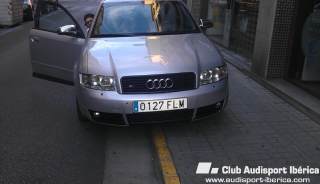

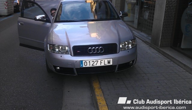

bemmequer Publicado 24 de Julio del 2015 Autor Denunciar Compartir Publicado 24 de Julio del 2015 Para quitar las carcasas es muy sencillo, no hice fotos, no tenía el móvil a mano, hay que quitar los dos tornillos cabeza estrella de la parte inferior de la carcasa, sacamos la parte inferior , hay que tener cuidado de no romper las pestañas, con un pequeño destornillador plano lo hacemos sin problemas, una vez hecho esto sacamos el espejo con mucho cuidado para no romperlo, empujando de dentro a fuera, para ello metemos la mano por la parte que hemos quitado y empujamos con cuidado. A continuación quitamos el tornillo que sujeta la carcasa donde va el motor del espejo , tiramos con cuidado hacía arriba y sacamos la carcasa. Para poner la nueva tenemos que hacer los pasos al reves teniendo sumo cuidado con las dos pestañas que encajen perfectamente, ponemos el tornillo de sujeción y ponemos la parte inferior, limpiamos y terminado. Este es el resultado. Responder Enlace al comentario Compartir en otros sitios web More sharing options...
Argentum Publicado 24 de Julio del 2015 Denunciar Compartir Publicado 24 de Julio del 2015 (editado) Pero esas carcasas no son las del S4, son una carcasas cromadas chinorris que podrías haber comprado en cualquier lado por la mitad seguramente. Si tú estás contento, genial, eso es lo importante. Las S4 son de aluminio pulido. Aunque yo nunca fui amigo de los cromados en un coche plateado, por eso me deshice de todas las molduras cromadas cuando pasé al morro Sline. Editado 24 de Julio del 2015 por Argentum Responder Enlace al comentario Compartir en otros sitios web More sharing options...
bemmequer Publicado 24 de Julio del 2015 Autor Denunciar Compartir Publicado 24 de Julio del 2015 Hola Argentun, las carcasas son alemanas y yo las compre por las del s4, al menos vienen con la referencia del s4 marcada. a mi me gustan como quedan. quizás son un poco cantarinas pero sólo es acostumbrarse. Un saludo. Responder Enlace al comentario Compartir en otros sitios web More sharing options...

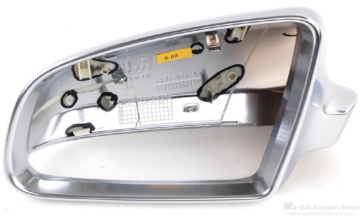

Peixet Publicado 24 de Julio del 2015 Denunciar Compartir Publicado 24 de Julio del 2015 Las del S4 no son de aluminio, también son de plástico, pero la verdad es que al tocarlas parecen realmente de aluminio. Responder Enlace al comentario Compartir en otros sitios web More sharing options...
bemmequer Publicado 24 de Julio del 2015 Autor Denunciar Compartir Publicado 24 de Julio del 2015 Cuando las abrí parecían que eran de aluminio como dices, pero son de ABS, por cierto vienen muy bien terminadas, encajan perfectamente en pestañas y tornillo, de hecho cuando las miré por dentro vienen con las referencia de audi año de fabricación y se ve perfectamente que los aros has sido borrados-limados intencionadamente pues en el derecho se ven claramente, como dice mi hermana estas son de las que desaparecen del camión. Un saludo. Responder Enlace al comentario Compartir en otros sitios web More sharing options...

Peixet Publicado 24 de Julio del 2015 Denunciar Compartir Publicado 24 de Julio del 2015 Es cierto que las cromadas no pueden ser originales, pero las originales del S4 no son de aluminio, son de ABS y policarbonato (lo pone dentro), aunque al tacto parecen de aluminio. Responder Enlace al comentario Compartir en otros sitios web More sharing options...
Serjio Publicado 24 de Julio del 2015 Denunciar Compartir Publicado 24 de Julio del 2015 Creo recordar que llevan una fina capa exterior de aluminio las originales. Responder Enlace al comentario Compartir en otros sitios web More sharing options...
bemmequer Publicado 24 de Julio del 2015 Autor Denunciar Compartir Publicado 24 de Julio del 2015 Por lo que puedo observar en la foto que pone Peixet la diferencia con el que he puesto es que no es espejado, me explico falta pulirlo para darle ese efecto espejo, pero no veo yo en esa foto que este cepillado ya que es uniforme el color pero sin tener tanto brillo. Responder Enlace al comentario Compartir en otros sitios web More sharing options...
COLLECTED Publicado 24 de Julio del 2015 Denunciar Compartir Publicado 24 de Julio del 2015 Las he tenido en mis manos, eran de aluminio, no plástico, pero es posible que fuesen del A4 B6...No lo recuerdo.. La ventaja es que no se pelaban, y además se podían pulir cuando tenían ralladuras y golpecitos.. Responder Enlace al comentario Compartir en otros sitios web More sharing options...
epibola Publicado 24 de Julio del 2015 Denunciar Compartir Publicado 24 de Julio del 2015 Las he tenido en mis manos, eran de aluminio, no plástico, pero es posible que fuesen del A4 B6...No lo recuerdo.. La ventaja es que no se pelaban, y además se podían pulir cuando tenían ralladuras y golpecitos.. Yo también tengo esa duda. Las he visto una vez de segunda mano en eBay unas que ponía que eran de aluminio y desde luego vistas desde dentro lo parecían. Pero siempre pensé que tenía mucho mas sentido que fueran de plástico ABS incluso las originales por el tipo de pieza que es y lo fácil que es recibir golpes ahí. Igual que la calandra del rs4 tiene look aluminio pero es de plástico también. Responder Enlace al comentario Compartir en otros sitios web More sharing options...
