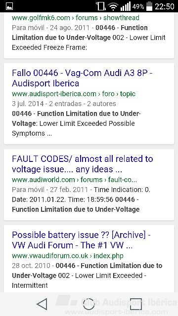

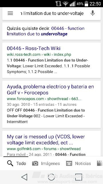

matraca Publicado 25 de Julio del 2015 Denunciar Publicado 25 de Julio del 2015 (editado) batería? funciones limitadas a bajo voltaje.... un consejo si andas perdido.....busca...eso por la red 00446 - function limitation due to under-voltaje 002 - lower limit exceeded me refiero cuando salga un error que desconoces, encontraras mucha información suerte y saludos Editado 25 de Julio del 2015 por matraca Responder
josesete Publicado 25 de Julio del 2015 Autor Denunciar Publicado 25 de Julio del 2015 Ya lo e hecho pero no sale nada que me ayude por el tema de los altavoces traseros Enviado desde mi iPhone utilizando Tapatalk Responder
