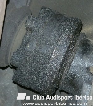

aalvarito1972 Publicado 25 de Julio del 2015 Denunciar Publicado 25 de Julio del 2015 Hola sabeis q valvulina lleva el diferncial del eje trasero? Es audi a6 automatico..es q me esta haciendo un ruido clak clak clak metalico en rectas en curvas y es del eje trasero..esta tarde levante el coche de atras y gire las ruedas a.mano y hace el ruido por donde el diferencial..segun la giraba sonaba clak primero gire una y hace ruido y luego la otra y tambien lo hace el clack clak..q podra ser? Muchas gracias Responder

aalvarito1972 Publicado 26 de Julio del 2015 Autor Denunciar Publicado 26 de Julio del 2015 Gracias neno...tengo fotos pero no me deja subirlas. tengo las 2 uniones de ambos palieres babadas Responder
Simon Publicado 26 de Julio del 2015 Denunciar Publicado 26 de Julio del 2015 Muy babadas o solo sudadas??... Porque si te tira el aceite por esos retenes, a los 4 días estarás igual Puedes lavar todo bien, tirar la valvulina fuera y echarle nueva. Luego observar si gotea y comprobar el nivel....y si pierde mucho, y sigue sonando el diferencial, pones otro diferencial completo, sino suena le pones los dos retenes nuevos y a rodar Responder

aalvarito1972 Publicado 26 de Julio del 2015 Autor Denunciar Publicado 26 de Julio del 2015 Oky...estoy mirando el nivel de el diferencial y parece q no esta bajo..no obstante voy a rellenar un poco y haber q pasa. esos retenes q dices sin dificiles de cambiar? como hago pa subir fotos neno ? Responder
aalvarito1972 Publicado 26 de Julio del 2015 Autor Denunciar Publicado 26 de Julio del 2015 Estan todas babadas y mezclado con polvo hay una pasta exa. Yo soy de oviedo pero vivo en noreña tu? Responder
aalvarito1972 Publicado 26 de Julio del 2015 Autor Denunciar Publicado 26 de Julio del 2015 Foto Responder
